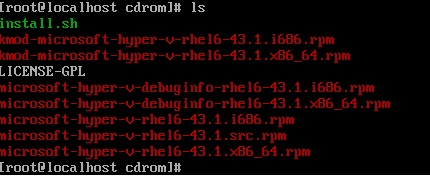

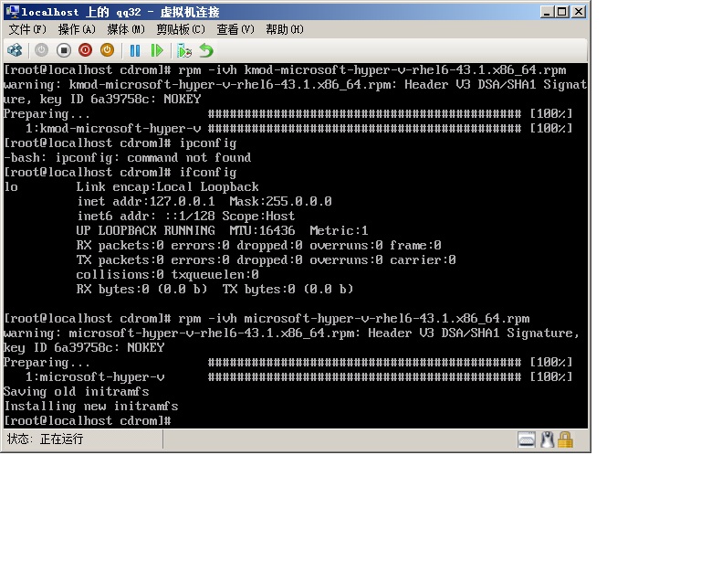

作者: qzhongwen    時間: 2012-10-31 11:02
先加載Linux Integration Services Version v3.2 for Hyper-V
網(wǎng)址:http://www.microsoft.com/en-us/download/details.aspx?id=28188
內(nèi)容如下:
完成重啟服務(wù)后,用ifconfig,還是只不見 Eth0

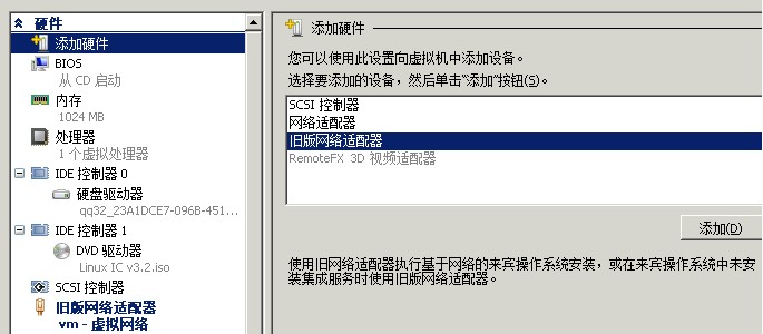

作者: qzhongwen    時間: 2012-11-2 11:30
原來如何:
圖片附件: 舊版網(wǎng)絡(luò)適配器.jpg (2012-11-2 11:29, 52.43 KB) / 下載次數(shù) 8285
