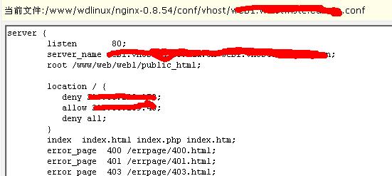

請教admin,我如果要限制只允許某些IP訪問其中一個虛擬主機,應(yīng)該如何設(shè)置?我直接修改該虛擬主機的vhost配置文件,按nginx的格式設(shè)置allow,deny,但不起作用。
謝謝!
小小建議:能否在網(wǎng)站配置中增加此功能.

作者: bbsxp    時間: 2012-11-1 11:38
配置代碼如上圖,請您看看是否會有問題!謝謝!
圖片附件: 未命名.JPG (2012-11-1 11:37, 25.02 KB) / 下載次數(shù) 6882
