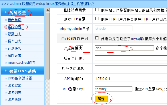

在系統(tǒng)設(shè)置 > 應(yīng)用模塊 后面加上dns(如果只是使用wddns,可把vhost,mysql,ftp三個去掉
如下圖

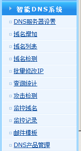

再刷新,就可以看到智能DNS的管理界面了,如下圖

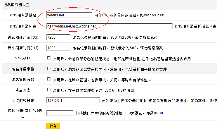

1 在DNS設(shè)置里設(shè)置相應(yīng)的域名及DNS域名(其它選項視實際而定)
如下圖

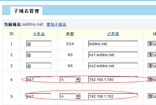

2 增加一個域名做為DNS服務(wù)器的域名,并且設(shè)置相應(yīng)的DNS域名的A記錄指向
如下圖
確定后,進(jìn)入,管理子域名,如下圖
切換要添加ns1,ns2這兩個A記錄,否則DNS會不正常工作的
那兩個IP地址就是你DNS服務(wù)器的IP地址,根據(jù)實際調(diào)整
這樣,wddns的后臺基本設(shè)置完成
