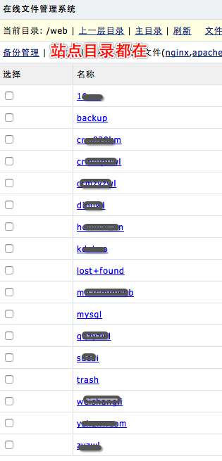

進(jìn)行了以下操作,然后重啟服務(wù)器,,,結(jié)果,,,杯具了,,,
設(shè)置php.ini
data.timezone = "Asia/Shanghai"
重啟后,所有網(wǎng)站打不開,連接不上數(shù)據(jù)庫。。
WDCP面版可以登錄,登錄后,發(fā)現(xiàn):
上次登錄時間:2014-01-19 18:16
站點數(shù)量:1個  FTP數(shù)量:1個  mysql數(shù)量:1個

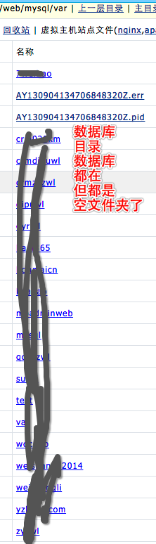

我滴個天,站點咋變成一個了。。然后查看文件管理,所有的站點目錄文件都還在,var目錄下的所有站點數(shù)據(jù)庫文件都還在。。
經(jīng)測試,WDCP里進(jìn)入phpmyadmin,密碼變回 wdlinux.cn 默認(rèn)密碼了。。。
登錄phpmyadmin中,也看不到站點數(shù)據(jù)庫
整個就是WDCP的數(shù)據(jù)庫恢復(fù)到2014年安裝的那一天了。。。
mysql數(shù)量:1個,所以導(dǎo)致網(wǎng)站連接不了。。。
請問管理員,這是啥原因?怎么解決?

作者: xuandun    時間: 2015-7-10 16:25
不可能吧 還做了其他操作了吧,或者恢復(fù)了?
