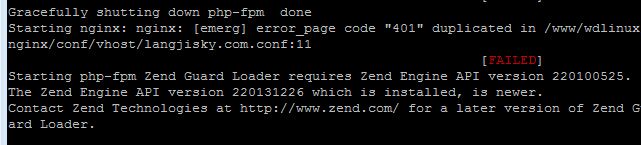

WDCP后臺(tái)可以進(jìn),由此可見80端口是開的,就是網(wǎng)站訪問(wèn)不了,請(qǐng)問(wèn)怎么解決,升級(jí)的時(shí)候出現(xiàn)這么一個(gè)錯(cuò)誤可付費(fèi)
已自行解決,刪除langjisky.com.conf 就好了。
