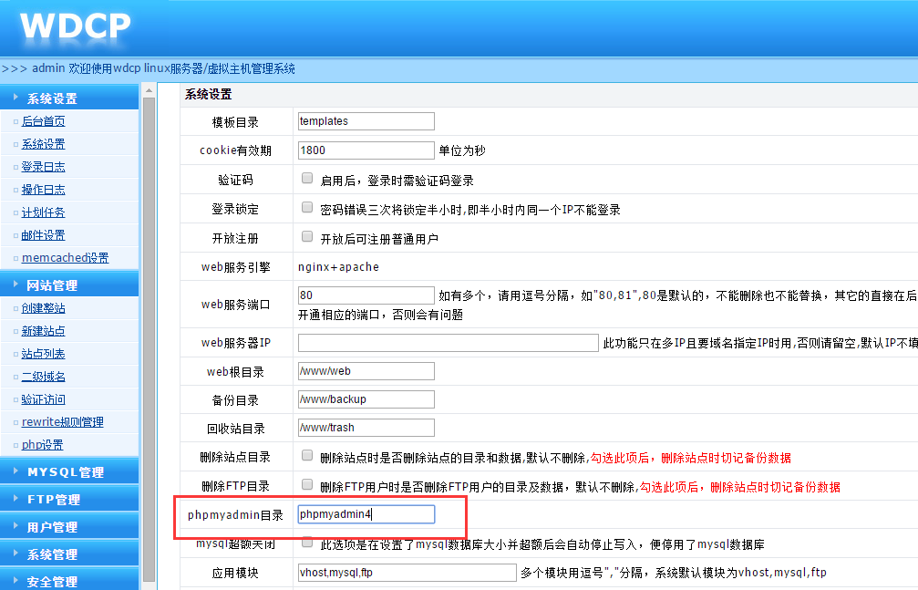

最近有人抱怨wdcp里的phpmyadmin版本太低。。。我也覺得是。。就想辦法去升級了下。。成功了。。把我的方法分享給大家

8、在WDCP后臺(tái)將PHPMYADMIN的路徑改為phpmyadmin4

圖片附件: QQ截圖20150813144530.png (2015-8-13 15:13, 57.94 KB) / 下載次數(shù) 13308
http://www.gps-cemuyi.cn/bbs/attachment.php?aid=5490&k=3a40ff5955f4822ef22d514ab852ddb7&t=1746549354&sid=7vy5o7
