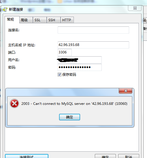

mysql 已經(jīng)設(shè)置 host %  防火墻也開(kāi)啟了3306
我自己也配置了好幾臺(tái)服務(wù)器同樣都是一個(gè)操作步驟和流程  其他的服務(wù)器都可以遠(yuǎn)程連接
唯獨(dú)今天安裝的這個(gè)無(wú)法連接。有沒(méi)有什么解決辦法?  除了重新安裝wdp的方法
圖片附件: QQ圖片20150828112408.png (2015-8-28 11:52, 55.92 KB) / 下載次數(shù) 8584

作者: lxp_11    時(shí)間: 2015-8-28 13:21
真是醉了。  原來(lái)是阿里云的安全組中攔擊了3306的端口。。
