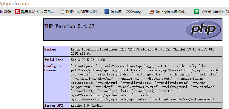

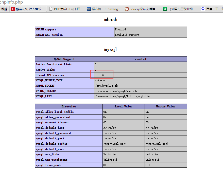

wdpc安裝不用說了(發(fā)現(xiàn)php版本和mysql都舊了點(diǎn))
先升級mysql 然后再升級php
升級mysql 參考這個帖子 http://www.gps-cemuyi.cn/bbs/viewth ... ;highlight=mysql5.5
先升級mysql 升級完 service mysqld restart 發(fā)現(xiàn)會出錯 然后參考這個帖子 給/www/wdlinux/etc/my.cnf 文件 777 權(quán)限 http://www.gps-cemuyi.cn/bbs/viewthread.php?tid=10582&extra=
發(fā)現(xiàn)mysql 可以跑起來了但是 進(jìn)去phpmyadmin root賬號登錄了,添加用戶賦給用戶權(quán)限 一直提示
root Access denied for user 'root'@'localhost' (using password: YES)
我去這是什么鬼,為什么其他人安裝這樣配置都沒問題,我怎么就不行了,難道是我姿勢不正確?!
最后找到方法 忘記帖子的鏈接了
命令:
# mysql_upgrade -uroot -p
然后讓你輸入root密碼 wdcp默認(rèn)是wdlinux.cn
# Enter password:
然后重啟mysql 在進(jìn)去phpmyadmin 試試添加用戶 咦!真的行了
然后就升級php把 不用多說了,上面的鏈接也有方法
圖片附件: QQ截圖20150903224727.png (2015-9-3 23:19, 30.79 KB) / 下載次數(shù) 7072
http://www.gps-cemuyi.cn/bbs/attachment.php?aid=5521&k=30f1d27e98a208ca67087ffe1e2fff9f&t=1746572984&sid=h1zvuZ
圖片附件: QQ截圖20150903222550.png (2015-9-3 23:20, 33.22 KB) / 下載次數(shù) 7070
http://www.gps-cemuyi.cn/bbs/attachment.php?aid=5522&k=fcb4b77c4102184fee4e8960aab7d748&t=1746572984&sid=h1zvuZ
