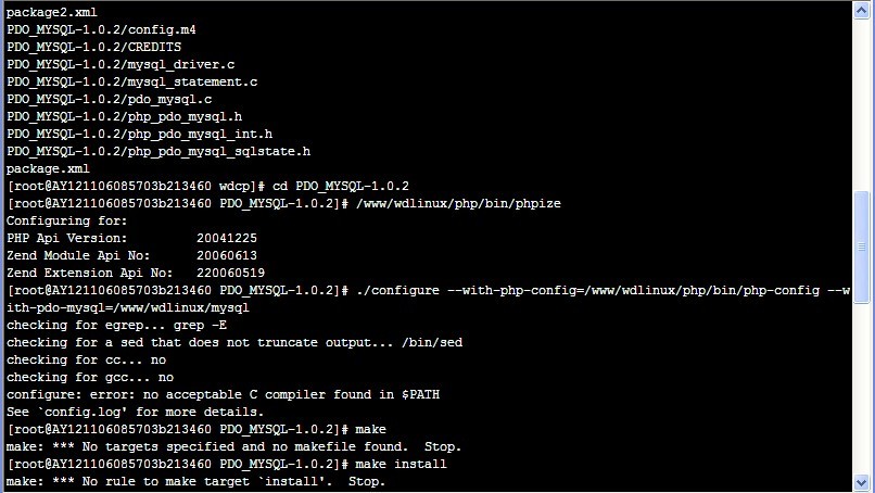

看教程 一直安裝錯(cuò)誤  路徑錯(cuò)誤 所以想看圖 管理員能告訴我下 是不是PHP連接有版本號(hào)
圖片附件: 錯(cuò)誤.jpg (2012-11-7 14:25, 92.95 KB) / 下載次數(shù) 8652
http://www.gps-cemuyi.cn/bbs/attachment.php?aid=2122&k=357e62064b84bc6b5da50e8f736e75b6&t=1747191686&sid=3I9X11
作者: admin    時(shí)間: 2012-11-7 15:57
沒有GCC,看論壇里的阿里云機(jī)器的安裝說明
