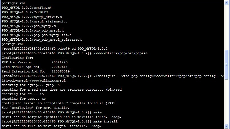

看了阿里的教程http://www.phpwind.net/read-htm-tid-2761438.html 安裝好了liunx服務器 但是
wdcp環(huán)境下lanmp/lnmp/lamp手動安裝pdo_mysql 方法請查看http://wdlinux.cn/bbs/thread-2405-1-1.html
看不明白,新手第一次接觸這個。
請前輩告訴了
以上是錯誤提示 就是按論壇的教程執(zhí)行
圖片附件: 錯誤.jpg (2012-11-7 14:43, 92.95 KB) / 下載次數(shù) 8589

作者: admin    時間: 2012-11-7 15:57
沒有GCC,看論壇里的阿里云機器的安裝說明
