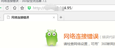

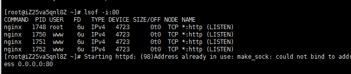

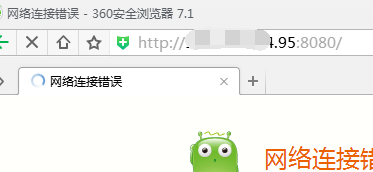

作者: xinxundong    時間: 2015-10-16 01:08     標(biāo)題: wdcp網(wǎng)站無法打開后臺無法進入
本帖最后由 xinxundong 于 2015-10-16 01:11 編輯
QQ截圖20151016003808.png Stopping httpd:                                            [FAILED]
Starting httpd: (98)Address already in use: make_sock: could not bind to address [::]:80
(98)Address already in use: make_sock: could not bind to address 0.0.0.0:80
no listening sockets available, shutting down
Unable to open logs

作者: yangjiyue    時間: 2015-10-16 07:03
端口被占用了?
作者: xinxundong    時間: 2015-10-16 10:01
回復(fù) 2# yangjiyue
   我也不懂如何殺80端口進程,kill -9 pid也殺不死顯示no process,不明白怎么就被占用了,我就是重新安裝了memcache
