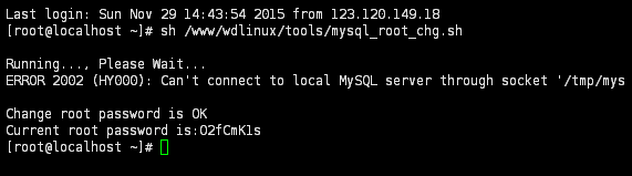

mysql root密碼用指令“強(qiáng)制修改 mysql 的 root 密碼,在忘記 mysql 密碼時有用sh /www/wdlinux/tools/mysql_root_chg.sh”重置過的,如圖所示 111.png ,重置過程有一個ERROR 2002錯誤,但是下面提示 密碼修改成功并給出了新密碼,用這個密碼登錄phpadmin時,不提示密碼錯誤,但也登錄不進(jìn)去,通過wdcp linux服務(wù)器/虛擬主機(jī)管理系統(tǒng)后臺,mysql root密碼管理修改密碼時提示“密碼修改失敗”,而不是“原密碼錯誤”。
在mysql 管理處創(chuàng)建數(shù)據(jù)庫時提示  “mysql root密碼錯誤” 。該怎么解決?

mysql服務(wù)有正常啟動嗎
作者: myerob    時間: 2015-11-30 18:58
啟動正常,以前有過這樣的問題,后面沒有解決方法了
http://www.gps-cemuyi.cn/bbs/thread-1524-1-1.html   和10樓的問題一樣,后來是空間商修改的mysql root密碼,他說不讓用強(qiáng)制修改mysql root密碼命令了,會出錯。

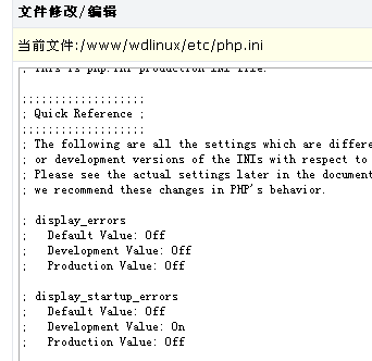

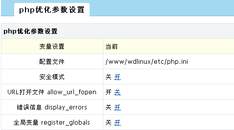

php.ini設(shè)置這幾項開關(guān),不管事,能開關(guān)不了了,我調(diào)試的時候打開了,后來就關(guān)不上了,用文件編輯方式關(guān)掉displays_errors,重啟WEB服務(wù)器,displays_errors 仍然是打開的。
系統(tǒng)里面兩個php.ini文件,都進(jìn)行了修改,目錄如下圖:
結(jié)果displays_errors還是開啟狀態(tài)。
