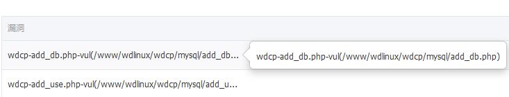

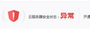

阿里云的云盾一直提示安全狀態(tài)異常,說WDCP有個(gè)兩高危漏洞未修復(fù)
請問這個(gè)問題嚴(yán)重么?是否可忽略?
圖片附件: 1 (1).jpg (2015-12-1 01:03, 12.76 KB) / 下載次數(shù) 10872
http://www.gps-cemuyi.cn/bbs/attachment.php?aid=5674&k=c248765e4472e19c242db3bd61936af5&t=1746548196&sid=La4LLo
圖片附件: 1.jpg (2015-12-1 01:03, 3.99 KB) / 下載次數(shù) 10743
http://www.gps-cemuyi.cn/bbs/attachment.php?aid=5675&k=de89910a0fdb648994cc5d90843a2f60&t=1746548196&sid=La4LLo

作者: admin    時(shí)間: 2015-12-1 12:41
是最新的版本嗎?
可以把這兩個(gè)文件刪除

作者: xuezhou118    時(shí)間: 2015-12-2 15:55
回復(fù) 3# admin
是最新版,直接刪除嗎?
作者: xuezhou118    時(shí)間: 2015-12-2 16:02
wdcp-add_use.php-vul(/www/wdlinux/wdcp/mysql/add_user.php)
wdcp-add_db.php-vul(/www/wdlinux/wdcp/mysql/add_db.php)
一個(gè)是增加數(shù)據(jù)庫用戶,一個(gè)是增加數(shù)據(jù)庫。確定能刪嗎?
作者: admin    時(shí)間: 2015-12-2 16:12
確定可以刪除
最新版本,這兩個(gè)文件是空文件來的
確保已升級到最新版本
作者: xuezhou118    時(shí)間: 2015-12-2 16:18
本帖最后由 xuezhou118 于 2015-12-2 16:19 編輯
當(dāng)前版本: wdcp_v2.5.15(20150826) 最新 wdcp_v2.5.15(20150826)
應(yīng)該沒問題吧

作者: lbfg2003    時(shí)間: 2016-2-15 09:37
直接刪除這2個(gè)文件解密以后就是<?php ?> 已經(jīng)沒東西了 在最新版本里,其實(shí)這個(gè)也算是誤報(bào)了
