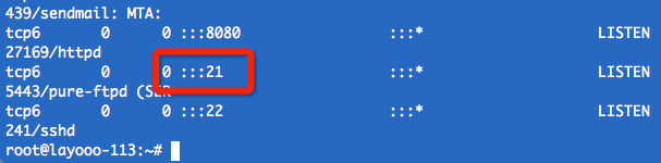

作者: layooo    時間: 2012-11-12 21:15
回復 2# admin
    FTP是啟動的,21端口也有。我裝wdcp之前安裝過PureFTPd和FTP管理面板,是不是這個原因?我現(xiàn)在用ip地址/ftp也訪問不了管理頁面

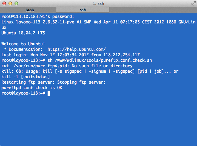

作者: layooo    時間: 2012-11-13 06:07
回復 3# layooo
圖片附件: QQ20121113-1.png (2012-11-13 06:07, 27.37 KB) / 下載次數(shù) 9501
http://www.gps-cemuyi.cn/bbs/attachment.php?aid=2136&k=b4ce4faa4788dbf749427e2b400b3289&t=1747213945&sid=0PyqVQ
作者: admin    時間: 2012-11-13 09:13
回復  admin
    FTP是啟動的,21端口也有。我裝wdcp之前安裝過PureFTPd和FTP管理面板,是不是這個原 ...
layooo 發(fā)表于 2012-11-12 21:15
那可以比較肯定是這個原因
