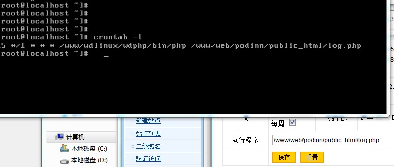

為什么,自己的寫的PHP 任務腳本就是不執(zhí)行啊linux 的crontab里有,這個log.php腳本文件是寫一個日志
但是日志始終沒有寫入
wdcp的日志也咩有信息
但是啟用wdcp例如釋放內存任務,他就有日志信息,是不是我哪里寫錯了

作者: admin    時間: 2012-11-23 18:34
格式錯了,具體看crontab說明或文檔
