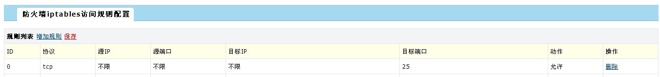

詢問idc商,告知25端口正常開通與連接。
后臺我的25端口確定也是開的,防火墻也是通過的。

但是我本機(jī)卻無法telnet vps的25端口
和這個(gè)127.0.0.1有關(guān)系嗎
