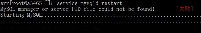

重啟過(guò)數(shù)據(jù)庫(kù),但是都啟動(dòng)失敗了,wdcp后臺(tái)不能打開(kāi),網(wǎng)站能打開(kāi),需要調(diào)用數(shù)據(jù)庫(kù)的網(wǎng)頁(yè)都不能調(diào)用,
我是菜鳥(niǎo), 不知道怎么修復(fù),或者重裝,招了幾個(gè)小時(shí)也沒(méi)有找到可靠的教程,

作者: admin    時(shí)間: 2012-12-12 15:28
如果沒(méi)做過(guò)任何操作,出現(xiàn)這樣的問(wèn)題,很可能是空間滿(mǎn)了的原因

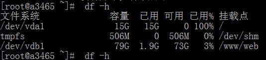

果然是系統(tǒng)盤(pán)爆滿(mǎn),但是我需要怎么操作呢,能給出詳細(xì)步驟嗎?呵呵,我是新手,putty這個(gè)工具也才鏈接了兩天而已,求解決之道,
不勝感激啊,,系統(tǒng)盤(pán)都安裝了啥玩意兒啊,15G都滿(mǎn)了,這個(gè)主機(jī)才用了3個(gè)月啊,,

作者: admin    時(shí)間: 2012-12-12 23:23
找出哪些沒(méi)用的大文件,刪除再重起即可
