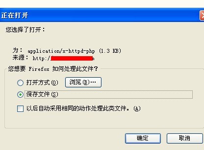

打開ip/iProber2.php 是可以正常的, 但我添加了一個站,打開域名就會提示保存頁面,請問怎么解決。用的是lanmp一鍵包,web引擎是apache,網(wǎng)站程序是magento。
圖片附件: save.jpg (2012-12-20 20:44, 27.3 KB) / 下載次數(shù) 7972

多建兩個站或用多兩個其它程序看看,會不會這樣

這個是大小寫的問題。。。。Linux 讀大小寫呢,統(tǒng)一小寫即可。
