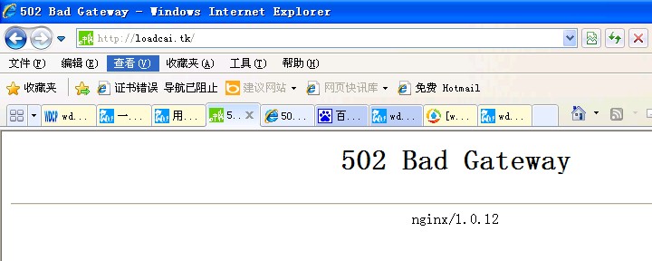

您好,我使用阿里云服務(wù)器 +我們的wdcp 安裝完后,報502錯誤。
我是安裝完后,統(tǒng)計新建完整站點,提示創(chuàng)建成功,然后我使用我的域名loadcai.tk 綁定到我的阿里云ip ,
訪問http://loadcai.tk 后報 502 錯誤,這個是怎么原因呢?502 Bad Gateway

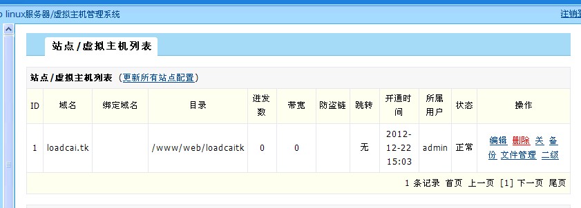

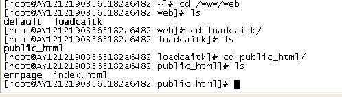

具體配置截圖如下:

訪問報如下錯誤
(51.26 KB)

頁面配置顯示正常
(51.57 KB)
2012-12-22 15:24
(183.53 KB)
2012-12-22 15:24

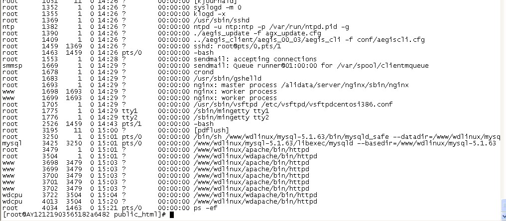

啟動正常
(34.07 KB)
2012-12-22 15:24

admin
時間:
2012-12-25 09:39
從你上面的截圖看,nginx,vsftpd這些都不是wdcp一鍵包里的
