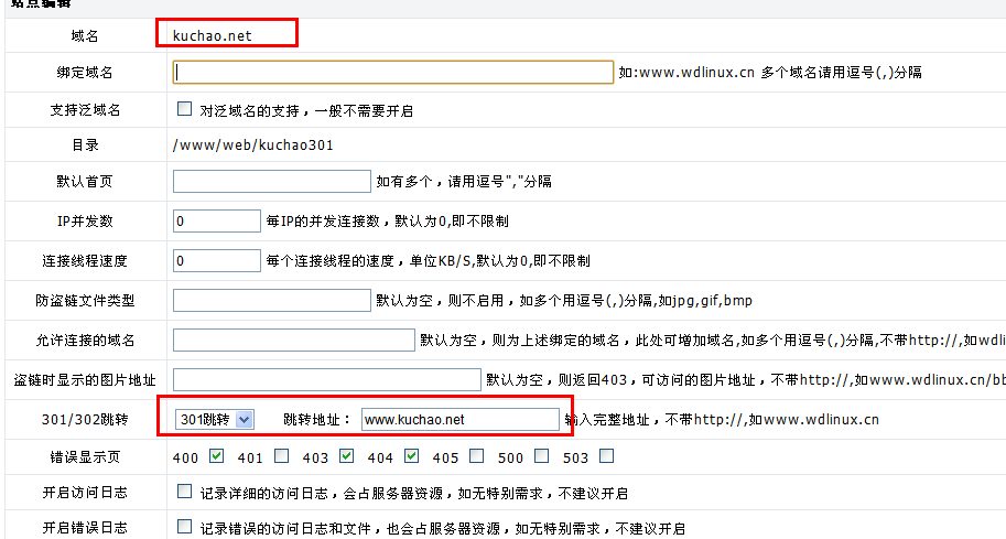

如題,兩個(gè)VPS,一個(gè)設(shè)置正常,一個(gè)怎么都無法正常。刪除了重新弄了很多次都不行,也重啟過。請(qǐng)?jiān)。最新?font color="#000">wdcp_v2.5.4.后來卸載重新安裝2.4快速包后設(shè)置301正常,不知道是否是bug.謝謝 QQ截圖20121224174853.png

作者: admin    時(shí)間: 2012-12-24 19:51
2.5.4的301不正常?
作者: dalin    時(shí)間: 2012-12-24 22:50
   是的,不正常,無法實(shí)現(xiàn),2.4的可以。您可以測(cè)試試試。
作者: admin    時(shí)間: 2012-12-25 09:46
用的是哪個(gè)環(huán)境?
lamp
lnmp
lnamp?
作者: dalin    時(shí)間: 2012-12-25 12:26
回復(fù) 4# admin
    用的是lamp的,但是安裝了lnamp
作者: admin    時(shí)間: 2012-12-25 13:44
lamp是不行,確認(rèn)了是2.5.4時(shí)調(diào)整的原因,已修復(fù),下次更新即可
試試lnamp看看?
作者: dalin    時(shí)間: 2012-12-26 00:06
回復(fù) 6# admin
   好的,我試試吧。
作者: dalin    時(shí)間: 2012-12-26 14:09
回復(fù) 6# admin
   經(jīng)測(cè)試,lnamp下301正常。
