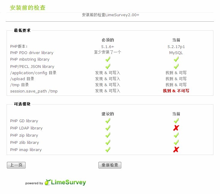

第二個(gè)問(wèn)題,我去掉了php.ini文件的session.save_path /tmp前面的“;”,檢測(cè)能夠找到session.save_path,但是 /tmp明明是可寫的,環(huán)境檢測(cè)結(jié)果卻是“不可寫”
再求解答
作者: oyeba    時(shí)間: 2012-12-31 15:17

作者: oyeba    時(shí)間: 2012-12-31 16:26
謝謝admin,經(jīng)過(guò)了我?guī)滋斓拿鹘裉煜挛缃K于成功解決問(wèn)題,都是些簡(jiǎn)單的小小的配置問(wèn)題,再次謝謝
