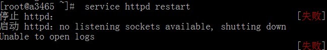

作者: 100005200    時(shí)間: 2012-12-30 19:32
本帖最后由 100005200 于 2012-12-30 19:37 編輯
回復(fù) 5# admin
    重啟還是老樣子,無(wú)法啟動(dòng),雙引擎打不開網(wǎng)站
,我一直使用的是nginx引擎, 但是有兩個(gè)網(wǎng)站需要啟動(dòng)apache,不然網(wǎng)站不正常
88端口也沒(méi)打開,,反正系統(tǒng)毛病似乎很多,

作者: 100005200    時(shí)間: 2012-12-30 19:40
百度搜索,說(shuō)是80端口被占用,把占用80端口的程序關(guān)掉就可以,但是我無(wú)法關(guān)閉nginx這個(gè)程序,
配置文件也不知道怎么設(shè)置,求高手啊,,最好有傻瓜式的方法,
