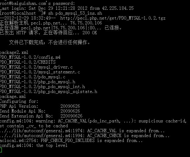

作者: xinzol    時(shí)間: 2012-12-29 18:36
本帖最后由 xinzol 于 2012-12-29 18:59 編輯
不行。 運(yùn)行后卡在這
關(guān)閉后 SSL 無(wú)法連接 網(wǎng)站無(wú)法打開!
完蛋了!
圖片附件: 未命名.jpg (2012-12-29 18:59, 89.77 KB) / 下載次數(shù) 21878
http://www.gps-cemuyi.cn/bbs/attachment.php?aid=2283&k=11ab9f25b760e5e01bf5aeacb0939b2b&t=1746496530&sid=5VmFn6
作者: wulali    時(shí)間: 2012-12-29 20:04
回復(fù) 3# xinzol
impossible!我在虛擬機(jī)里測(cè)試了一下就能正常運(yùn)行~~

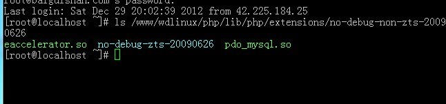

你運(yùn)行一下
ls /www/wdlinux/php/lib/php/extensions/no-debug-non-zts-20090626
看看輸出的結(jié)果里有沒(méi)有pdo_mysql.so,如果有的話,把php.ini最下面的
extension_dir=/www/wdlinux/php/lib/php/extensions/no-debug-zts-20090626
修改成
extension_dir=/www/wdlinux/php/lib/php/extensions/no-debug-non-zts-20090626
保存,然后重啟web服務(wù)
作者: xinzol    時(shí)間: 2012-12-31 13:19
本帖最后由 xinzol 于 2012-12-31 13:21 編輯
經(jīng)過(guò)以上方法 成功! 謝謝! 高手!  此帖子可以讓管理員置頂了!
