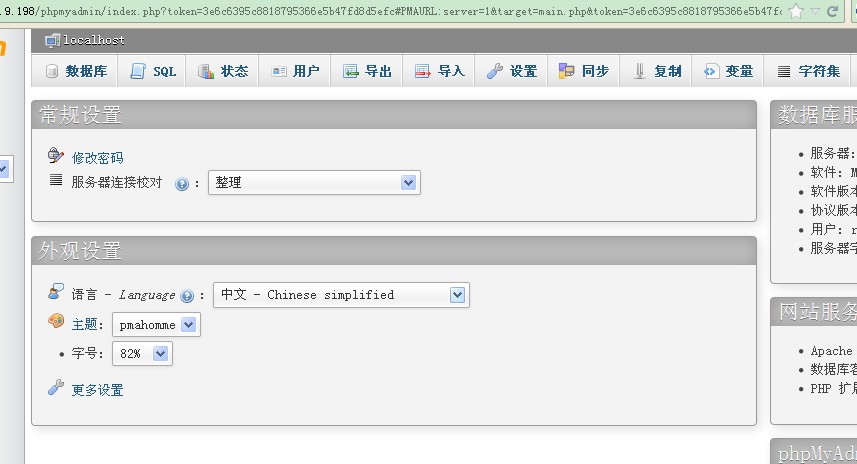

圖1是登錄后出現(xiàn)錯誤,自動增加了88端口

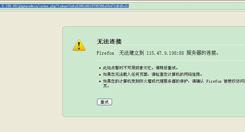

圖2是去掉88端口后,刷新正常

phpmyadmin 用的是最新版,wdcp后臺phpmyadmin正常。

我在前臺使用phpmyadmin正常,不會自動增加88端口
你看看phpmyadmin文件夾下的config.inc.php里有沒設(shè)置錯誤
或者在WDCP后臺的站點列表里試試點“更新所有站點配置”,然后重啟WEB服務(wù)
