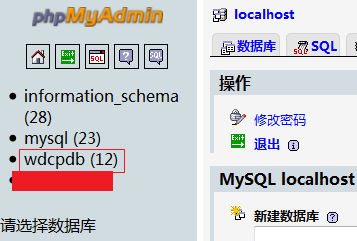

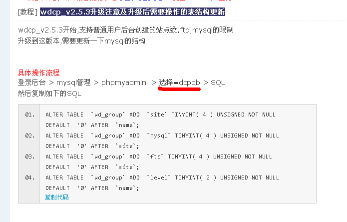

今天我發(fā)現(xiàn)我用的WDCP中的用戶組管理中限制普通用戶FTP和mysql數(shù)量不能修改我想要的數(shù)量,這就意為著不敢給別人提供賬戶使用(數(shù)量不受控制)。看到老大發(fā)的升級(jí)表結(jié)構(gòu),有了些頭緒。但我始終沒找到老大說(shuō)的"wdcpdb"的位置,(可能我理解能力有限),還望大大們能指點(diǎn)一下。 ppp.png

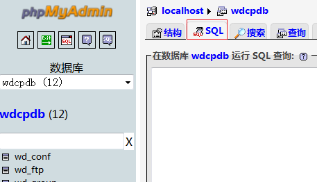

以root身份登錄phpmyadmin,在phpmyadmin左邊的導(dǎo)航欄上可以找到wdcpdb數(shù)據(jù)庫(kù),點(diǎn)擊鏈接進(jìn)入wdcpdb數(shù)據(jù)庫(kù)
選擇數(shù)據(jù)庫(kù)后,點(diǎn)上面的SQL,進(jìn)入SQL查詢窗口,復(fù)制老大所說(shuō)的SQL語(yǔ)句,點(diǎn)執(zhí)行即可
