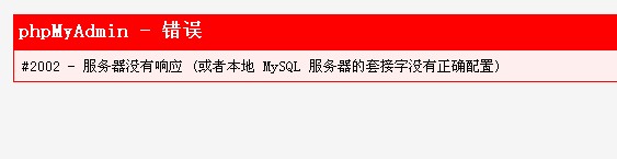

作者: hemuhua    時間: 2013-1-5 15:19
直接用IP訪問phpmyadmin出現(xiàn)這個。

作者: wulali    時間: 2013-1-5 15:58
本帖最后由 wulali 于 2013-1-5 19:26 編輯
應該是MySQL啟動失敗了~~
SSH里執(zhí)行
service mysqld restart
看看輸出的結果是什么?
默認的MySQL數(shù)據(jù)文件存放在/www/wdlinux/mysql/data/目錄下(寫錯了,正確位置如樓下管理員所說),如果你認為數(shù)據(jù)丟失了,可以去看看數(shù)據(jù)還在不在
作者: admin    時間: 2013-1-5 19:19
是在
/www/wdlinux/mysql/var/這個目錄
