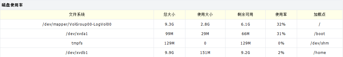

                   第一個:        朋友幫安裝的,安裝后點擊磁盤使用率的情況的是。如下圖
                        回復網(wǎng)站和數(shù)據(jù)后發(fā)現(xiàn)又出現(xiàn)了上次的那個問題。 網(wǎng)站的資料和數(shù)據(jù)全部都占用的是第一個最上面的磁盤
                         而最下面的那個9.2G還是一點不占用。
                   這樣的結果就是,我網(wǎng)站數(shù)據(jù)恢復后,就出現(xiàn)了和第一次出現(xiàn)的那種情況。訪問網(wǎng)頁就提示緩存讀寫失敗,磁盤滿了

作者: wulali    時間: 2013-1-8 18:26
你把數(shù)據(jù)盤掛載到/www目錄下或者在WDCP后臺里把web根目錄改成你所加載的目錄就行了
可參考:http://www.gps-cemuyi.cn/bbs/thread-3278-1-1.html
