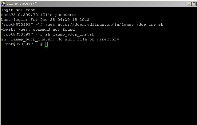

作者: 023xiebo    時間: 2013-2-15 17:08
試了多次,支持6.2,貌似不支持6.3
圖片附件: 6.3.png (2013-2-15 17:07, 6.16 KB) / 下載次數(shù) 429256
http://www.gps-cemuyi.cn/bbs/attachment.php?aid=2437&k=7e7e91ec163dc0a52f6625f07f89660c&t=1746523423&sid=NKd11z
作者: wulali    時間: 2013-2-15 17:56
試了多次,支持6.2,貌似不支持6.3
023xiebo 發(fā)表于 2013-2-15 17:08
那是因?yàn)槟銢]裝wget。。。
yum install -y wget
作者: 023xiebo    時間: 2013-2-15 18:46
哦,新手可能會鬧笑話,我在試下,O(∩_∩)O謝謝指點(diǎn)

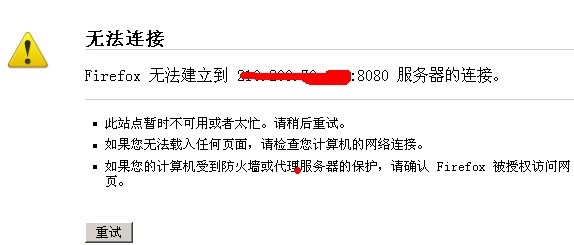

作者: 023xiebo    時間: 2013-2-17 14:54
美橙云主機(jī)。centos6.2+lanmp2.5,重啟服務(wù)器后無法建立到服務(wù)器的連接。單獨(dú)重啟其它幾項(xiàng)沒有問題,求解,謝謝!
圖片附件: 1.jpg (2013-2-17 14:54, 29.96 KB) / 下載次數(shù) 13031
http://www.gps-cemuyi.cn/bbs/attachment.php?aid=2441&k=13f7e4d2fa0a259ed49ab30d565ac109&t=1746523423&sid=NKd11z
作者: 023xiebo    時間: 2013-2-17 17:25
回復(fù) 31# 023xiebo
   已找到原因,“將信息寫入fstab,讓系統(tǒng)開啟自動掛載”時命令輸入錯誤造成

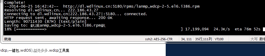

作者: heshiqi    時間: 2014-6-25 17:14
本帖最后由 heshiqi 于 2014-6-25 17:17 編輯
這個里面怎么有漢字,速度超慢
圖片附件: 翡翠2014-06-25_170052.jpg (2014-6-25 17:14, 79.26 KB) / 下載次數(shù) 14341
http://www.gps-cemuyi.cn/bbs/attachment.php?aid=4625&k=403b44a636450951799ad0fc17415f3c&t=1746523423&sid=NKd11z
圖片附件: 翡翠2014-06-25_170354.jpg (2014-6-25 17:17, 26.5 KB) / 下載次數(shù) 15033
http://www.gps-cemuyi.cn/bbs/attachment.php?aid=4626&k=3f251c80ea59c682951e7ba11bb7894d&t=1746523423&sid=NKd11z
作者: heshiqi    時間: 2014-6-25 17:15
這個里面怎么有漢字,速度超慢
作者: songfeifei    時間: 2014-6-25 20:06
這個節(jié)點(diǎn) 之前被限速了,現(xiàn)在已經(jīng)正常了!
