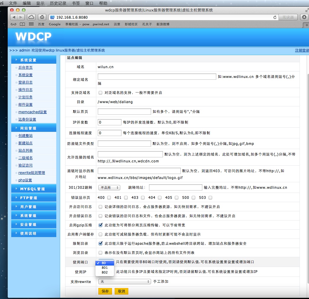

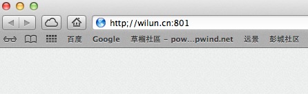

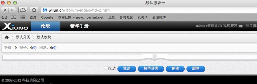

centos 6.3
局域網(wǎng)環(huán)境, 防火墻關(guān)閉狀態(tài)   更改好host后   建站正常    默認(rèn)80正常訪問。
  改成801 或者802         都無法訪問。    403錯(cuò)誤

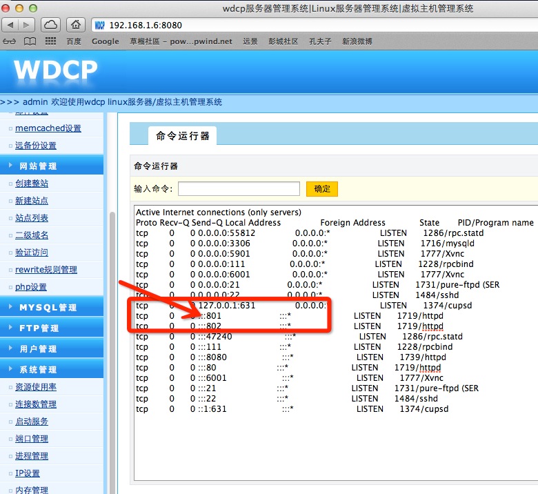

作者: admin    時(shí)間: 2013-1-11 17:53
用netstat -lnpt
看下有沒相應(yīng)的服務(wù)端口
作者: 88170351@qq.com    時(shí)間: 2013-1-11 18:06

作者: admin    時(shí)間: 2013-1-11 18:54
防火墻(iptables)沒開?
作者: 88170351@qq.com    時(shí)間: 2013-1-11 19:05
回復(fù) 5# admin
    是啊,   已經(jīng)關(guān)閉了。    在測試中,徹底避免因?yàn)榉阑饓淼恼系K。

作者: admin    時(shí)間: 2013-1-13 13:14
端口有了,應(yīng)該是防火墻的原因
作者: 88170351@qq.com    時(shí)間: 2013-1-13 15:24
回復(fù) 11# admin
    絕對不是啊, 我都關(guān)閉了。    還能出問題啊,
  呵呵。
  我從新安裝了。 就好了。
