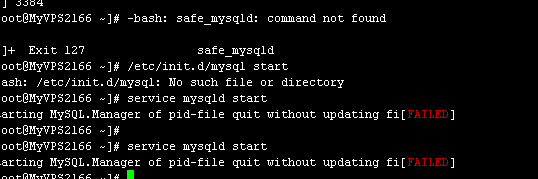

作者: wangqijie    時間: 2013-1-14 19:12
本帖最后由 wangqijie 于 2013-1-14 19:13 編輯
回復(fù) 5# al277
圖片附件: error.png (2013-1-14 19:12, 1.43 KB) / 下載次數(shù) 12433
http://www.gps-cemuyi.cn/bbs/attachment.php?aid=2365&k=fa95fae7201b4bc81683e35377afb27f&t=1747125137&sid=5k63C6
圖片附件: 573.png (2013-1-14 19:13, 5.58 KB) / 下載次數(shù) 12775
http://www.gps-cemuyi.cn/bbs/attachment.php?aid=2366&k=2f91ece9035dd47004aa59e56d303cc3&t=1747125137&sid=5k63C6

作者: wangqijie    時間: 2013-1-14 20:01
圖片附件: error12.png (2013-1-14 20:00, 5.16 KB) / 下載次數(shù) 12799
http://www.gps-cemuyi.cn/bbs/attachment.php?aid=2367&k=0585950b2c6d07f535a316835bf294a5&t=1747125137&sid=5k63C6

作者: al277    時間: 2013-1-15 14:50
回復(fù) 8# wangqijie
service mysql stop
    ps -aux |grep mysq*
kill -9 出來的id
service mysql start
