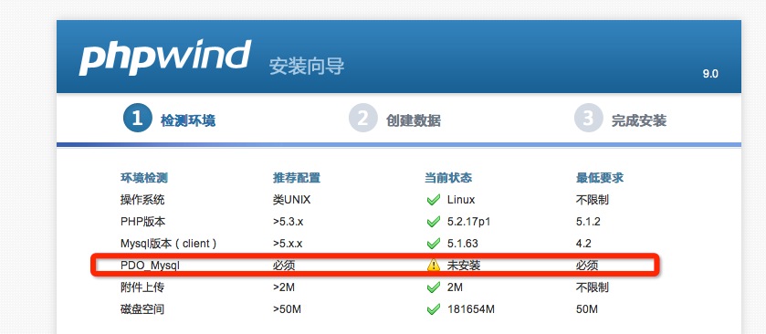

作者: 88170351@qq.com    時(shí)間: 2013-1-13 15:26     標(biāo)題: admin請(qǐng)進(jìn) PDO_Mysql 有問題。 從新安裝也不行。
圖片附件: 1111.png (2013-1-13 15:25, 69.55 KB) / 下載次數(shù) 7130
http://www.gps-cemuyi.cn/bbs/attachment.php?aid=2360&k=a1451ff7705f3607d2397a04b91b7b6f&t=1747133187&sid=tdSBbA
作者: 88170351@qq.com    時(shí)間: 2013-1-13 15:30
yum install php-mysql php-gd libjpeg* php-imap php-ldap php-odbc php-pear php-xml php-xmlrpc php-mbstring php-mcrypt php-bcmath php-mhash libmcrypt
也不行。。
作者: 88170351@qq.com    時(shí)間: 2013-1-13 15:33
安裝的   lamp
作者: 88170351@qq.com    時(shí)間: 2013-1-13 15:40
修改本地php.ini配置,
找到 ;extension=php_pdo_mysql.dll ;extension=php_pdo.dll
去除前面的分號(hào)“;”。
這樣行嗎,        win下  可以這樣改
虛擬機(jī)不能更改php。ini權(quán)限    可以如下。
在根目錄(public_html目錄)下自己建一個(gè)文件 php.ini 然后再里面添加下面代碼
extension=pdo.so
extension=pdo_mysql.so
保存 后,安裝重新檢測(cè)一下,就會(huì)顯示pdo_mysql已安裝

作者: 88170351@qq.com    時(shí)間: 2013-1-13 17:24
pod_mysql的安裝
wget -c http://down.wdlinux.cn/in/pdo_mysql_ins.sh
chmod 755 pdo_mysql_ins.sh
./pdo_mysql_ins.sh
官方 的。      哈哈。
