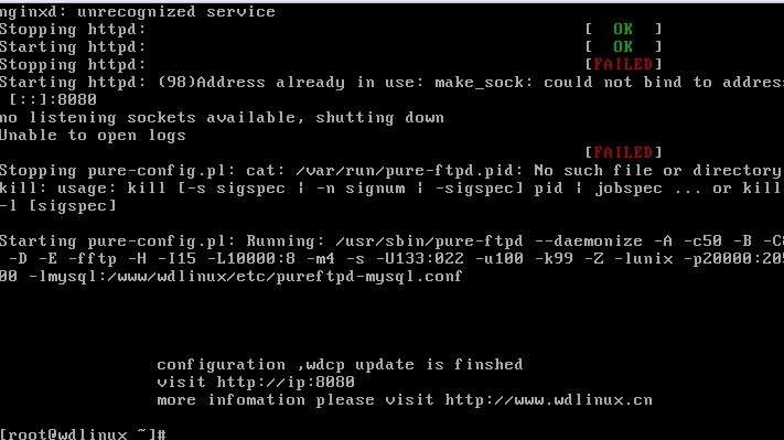

我在虛擬機(jī)中升級WDCP,升級正常,但升級完了后還是WDCP1.14,是什么原因?
升級完了的界面:
圖片附件: 13232434.jpg (2011-12-8 10:56, 60.96 KB) / 下載次數(shù) 21499
http://www.gps-cemuyi.cn/bbs/attachment.php?aid=76&k=b0500eb081b797eec2a124bb1a716afd&t=1747233798&sid=F4dTVJ
作者: admin    時間: 2011-12-8 11:27
1 增加智能DNS應(yīng)用模塊
2 增加應(yīng)用模塊結(jié)構(gòu)及應(yīng)用顯示控制
在后臺沒找到 是在哪個菜單里?
xmmaster 發(fā)表于 2011-12-8 01:05
要安裝DNS后才會有,DNS這兩天發(fā)布
作者: admin    時間: 2011-12-8 11:29
升級完了的界面:
zengronghk 發(fā)表于 2011-12-8 10:53
重起下
作者: zengronghk    時間: 2011-12-8 11:49
回復(fù) 19# admin
重啟還是不行,一樣的是1.14版
