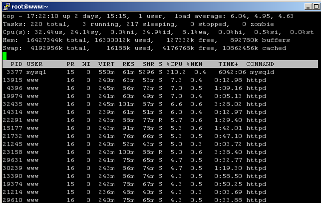

系統(tǒng)負(fù)載超高,所以TOP下,一看MYSQL占用CPU如此的高啊,已經(jīng)達(dá)到200% 是不是不正常啊
經(jīng)常出現(xiàn)504錯(cuò)誤,和MySQL連接不上的情況

系統(tǒng)負(fù)載:34.   22.02   21.55
PID USER         PR  NI  VIRT   RES  SHR S %CPU %MEM    TIME+  COMMAND
3350 mysql     16   0  479m  77m 4984 S 200.0  0.5  35:27.34 mysqld
28253 www       16   0  240m  48m  38m S  7.6  0.3   0:02.46 httpd
  862 www       16   0  239m  24m  16m S  7.0  0.2   0:00.21 httpd
22864 www       16   0  241m  54m  44m R  6.6  0.3   0:06.08 httpd
30843 www       16   0  237m  39m  31m R  6.3  0.2   0:01.83 httpd
28251 www       16   0  239m  49m  39m S  5.3  0.3   0:02.37 httpd
21108 www       15   0  245m  56m  44m S  5.0  0.4   0:05.37 httpd
30824 www       16   0  244m  44m  31m S  5.0  0.3   0:02.26

作者: xiaoxiao0    時(shí)間: 2013-2-5 17:29
回復(fù) 4# itxx
圖片附件: [TOP結(jié)果如下] QQ截圖20130205172235.png (2013-2-5 17:24, 16.53 KB) / 下載次數(shù) 10542
