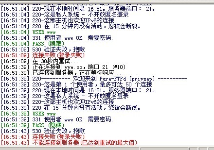

要管理網(wǎng)站根目錄 創(chuàng)建目錄填寫 /www/web
用戶名用 www 可以嗎??我換成www的用戶名登錄FTP就登錄不上。。。換成其它的就可以

   忘 了是操作什么了。現(xiàn)在刪除賬號(hào) 在創(chuàng)建www的賬號(hào)就是連接不上。。。換別的賬號(hào)就可以 比如 abcee。。其他的賬號(hào)也可以。就WWW不行

作者: admin    時(shí)間: 2013-1-27 18:32
不能用www的FTP用戶名

作者: admin    時(shí)間: 2013-1-28 09:19
這個(gè)也不是什么限制,因?yàn)橄到y(tǒng)已經(jīng)有這個(gè)帳號(hào)了,自然不能再創(chuàng)建相同名字的FTP帳號(hào)
