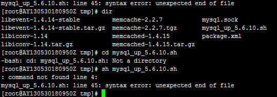

安裝出錯呀
作者: guoyin    時間: 2013-6-1 17:54
我是在WIN7解壓后在上傳到TMP 執(zhí)行的
圖片附件: QQ截圖20130601174821.png (2013-6-1 17:54, 9.43 KB) / 下載次數 16118
http://www.gps-cemuyi.cn/bbs/attachment.php?aid=3052&k=aa4625bfa031c7b4f6217b63d198f2c0&t=1746547626&sid=iGioI3
作者: guoyin    時間: 2013-6-1 21:52
[root@AY130530180950Z ~]# sh mysql_up_5.6.10.sh
mysql_up_5.6.10.sh: line 50: syntax error: unexpected end of file
You have new mail in /var/spool/mail/root
提示錯誤升級不了
