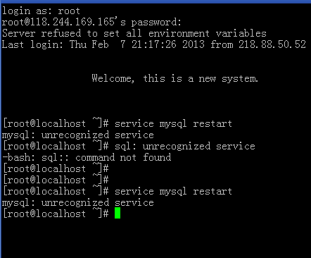

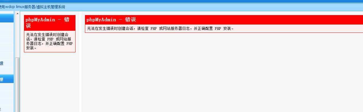

我的mysql是5.5的,現(xiàn)在數(shù)據(jù)連接錯誤;額 QQ截圖20130207213929.png QQ截圖20130207213922.png
怎么辦啊,大家?guī)蛶兔?br />

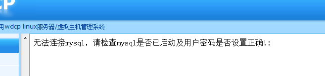

作者: qinggao    時間: 2013-2-7 21:52
圖片附件: QQ截圖20130207215010.png (2013-2-7 21:52, 10.13 KB) / 下載次數(shù) 8451
http://www.gps-cemuyi.cn/bbs/attachment.php?aid=2430&k=c8802bdf35a8daf2b5b03102d5cd7510&t=1747123421&sid=3cOY7y

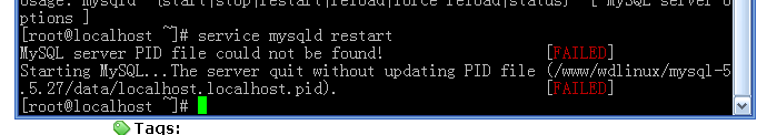

作者: qinggao    時間: 2013-2-8 09:33
回復(fù) 3# linwuliao
圖片附件: QQ截圖20130208093156.png (2013-2-8 09:33, 7 KB) / 下載次數(shù) 8491
http://www.gps-cemuyi.cn/bbs/attachment.php?aid=2432&k=b18489c29b392ff48888281f8259e17a&t=1747123421&sid=3cOY7y

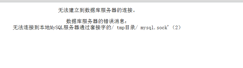

作者: qinggao    時間: 2013-2-8 09:39
回復(fù) 3# linwuliao
圖片附件: QQ截圖20130208093655.png (2013-2-8 09:39, 6.17 KB) / 下載次數(shù) 8398
http://www.gps-cemuyi.cn/bbs/attachment.php?aid=2433&k=5e181b0f641fbf29f2c4b8cf458f5189&t=1747123421&sid=3cOY7y
作者: linwuliao    時間: 2013-2-8 10:21
回復(fù) 5# qinggao
   你重新編譯一下試試,這不是innodb的問題。

作者: linwuliao    時間: 2013-2-10 01:51
本帖最后由 linwuliao 于 2013-2-10 01:53 編輯
回復(fù) 9# qinggao
   說來也巧,那天看了你的帖子,我的mysql5.6也遇到這個錯誤了,哈哈,我想你肯定是設(shè)置了mysql優(yōu)化方案,采用了256M-512M的mysql配置文件,admin老大失誤,沒有警告mysql5.5以上不要采用這個配置文件。。。是由于mysql5.5或者5.6默認(rèn)使用的是innodb引擎,而256M-512M這個小內(nèi)存配置文件里面的skip-innodb語句又忽略掉了innodb引擎,這樣肯定啟動不了了!
解決辦法,編輯 /etc/my.cnf文件,修改為如下使其采用innodb引擎:
  1. [client]
  2. port            = 3306
  3. socket          = /tmp/mysql.sock
  4. [mysqld]
  5. port            = 3306
  6. socket          = /tmp/mysql.sock
  7. skip-external-locking
  8. back_log = 50
  9. max_connections = 300
  10. max_connect_errors = 10
  11. table_open_cache = 1024
  12. max_allowed_packet = 16M
  13. binlog_cache_size = 1M
  14. max_heap_table_size = 64M
  15. read_buffer_size = 2M
  16. read_rnd_buffer_size = 8M
  17. sort_buffer_size = 2M
  18. join_buffer_size = 2M
  19. thread_cache_size = 8
  20. thread_concurrency = 8
  21. query_cache_size = 64M
  22. query_cache_limit = 1M
  23. ft_min_word_len = 4
  24. default-storage-engine = MYISAM
  25. thread_stack = 192K
  26. transaction_isolation = REPEATABLE-READ
  27. tmp_table_size = 64M
  28. #log-bin=mysql-bin
  29. #binlog_format=mixed
  30. #server-id = 1
  31. key_buffer_size = 32M
  32. bulk_insert_buffer_size = 64M
  33. myisam_sort_buffer_size = 128M
  34. myisam_max_sort_file_size = 5G
  35. myisam_repair_threads = 1
  36. myisam_recover
  37. innodb_additional_mem_pool_size = 16M
  38. innodb_buffer_pool_size = 2G
  39. innodb_data_file_path = ibdata1:10M:autoextend
  40. innodb_file_io_threads = 4
  41. innodb_thread_concurrency = 16
  42. innodb_flush_log_at_trx_commit = 1
  43. innodb_log_buffer_size = 8M
  44. innodb_log_file_size = 256M
  45. innodb_log_files_in_group = 3
  46. innodb_max_dirty_pages_pct = 90
  47. innodb_lock_wait_timeout = 120
  48. [mysqldump]
  49. quick
  50. max_allowed_packet = 16M
  51. [mysql]
  52. no-auto-rehash
  53. [myisamchk]
  54. key_buffer_size = 256M
  55. sort_buffer_size = 256M
  56. read_buffer = 8M
  57. write_buffer = 8M
  58. [mysqlhotcopy]
  59. interactive-timeout
  60. [mysqld_safe]
  61. open-files-limit = 8192
復(fù)制代碼
然后重啟mysqld即可,如果還不行就先重啟一下服務(wù)器。
