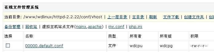

作者: wangxh    時間: 2013-3-26 12:16
我的里面咋沒有這個文件呢

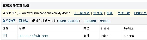

作者: wangxh    時間: 2013-3-26 19:23
本帖最后由 wangxh 于 2013-3-27 07:02 編輯
所有站點都有一個根域名的二級域名,怎么搞
圖片附件: conf.jpg (2013-3-26 19:22, 28.81 KB) / 下載次數(shù) 5623
