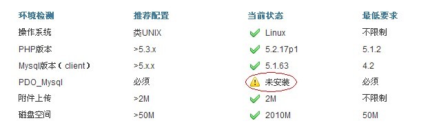

2.jpg 1.jpg   如何破?

作者: admin    時間: 2013-2-26 13:31
重起試試
作者: 阿倫    時間: 2013-2-26 13:37
重啟后,還是不行,我重啟的云主機,還需要重啟什么?
作者: 阿倫    時間: 2013-2-26 16:03
沒有解決,到低哪里出錯了呢,怎么查?

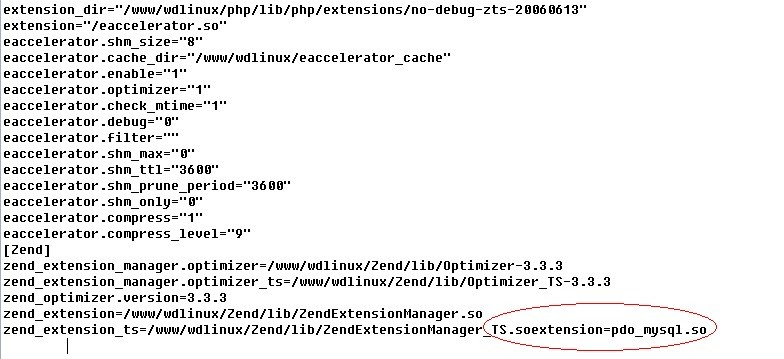

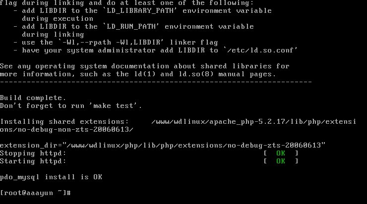

作者: 阿倫    時間: 2013-2-27 01:01
一切正常,到底怎么搞的,幫忙處理下!

作者: wulali    時間: 2013-2-27 02:09
一切正常,到底怎么搞的,幫忙處理下!
阿倫 發(fā)表于 2013-2-27 01:01
明顯不正常好不?最后一行的語句都連在一起了
應該把最后一行的Manager_TS.soextension=pdo_mysql.so分成兩行,變成類似于下面的樣子
  1. (前面省略……)Manager_TS.so
  2. extension=pdo_mysql.so
復制代碼
接著再重啟Web服務即可

作者: 阿倫    時間: 2013-2-27 13:26
哎呀,沒看到,哈哈,丟人了,謝謝啊,解決了!
