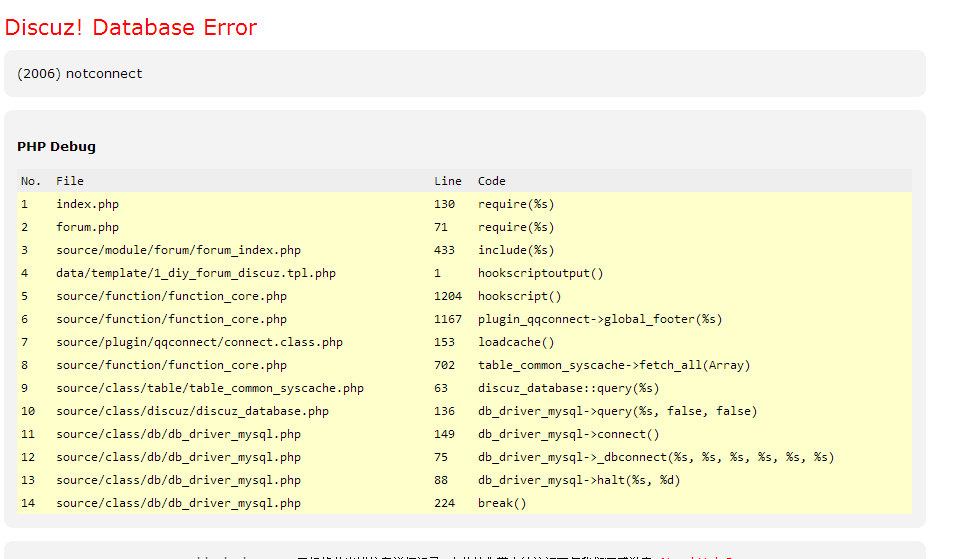

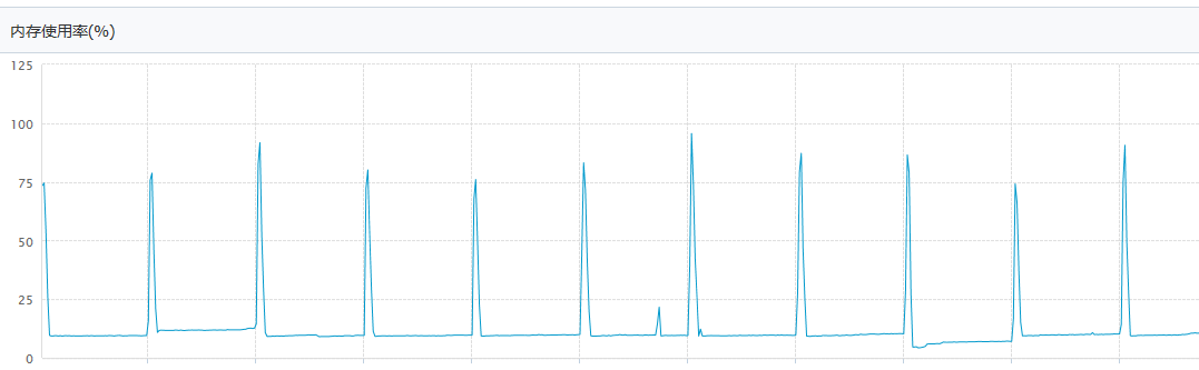

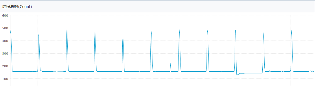

跪求高手,服務(wù)器一到整點(diǎn)就開(kāi)始掛數(shù)據(jù)庫(kù),卡幾分鐘后正常
服務(wù)器配置 4核 8G 5M  平常運(yùn)行都是正常的;‘
解決方法:

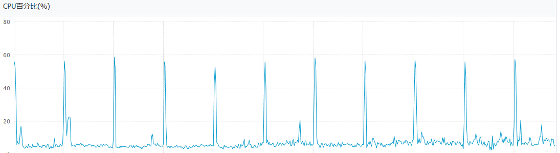

我已經(jīng)解決了,是云鎖搞的鬼,TOP最高yunsuoCPU 88 導(dǎo)致的 2個(gè)小時(shí)一次
我就納悶了,我是阿里云的服務(wù)器,你云鎖攔截也輪不到你。∑婀。,卸載云鎖后
服務(wù)器不再掉線。不會(huì)蹦數(shù)據(jù)庫(kù)了,

阿里云服務(wù)器 從13號(hào)開(kāi)始就這樣了,之前一直很正常,然后

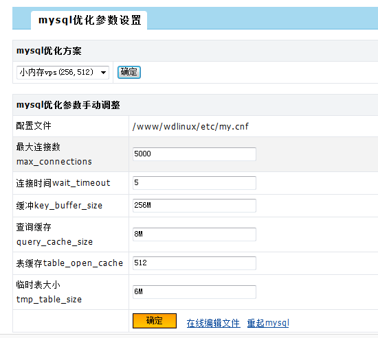

我卸載了很多插件,但是無(wú)法解決,修改了my.cnf 降低12.0.0.7的連接數(shù),還是到整點(diǎn)就掛,卡幾分鐘

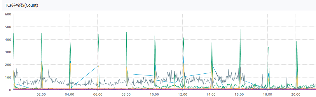

但是只要到整點(diǎn)的時(shí)候就完了 總連接數(shù)超過(guò)300卡死數(shù)據(jù)庫(kù) 然后頻繁掉線,大約5分鐘恢復(fù)正常

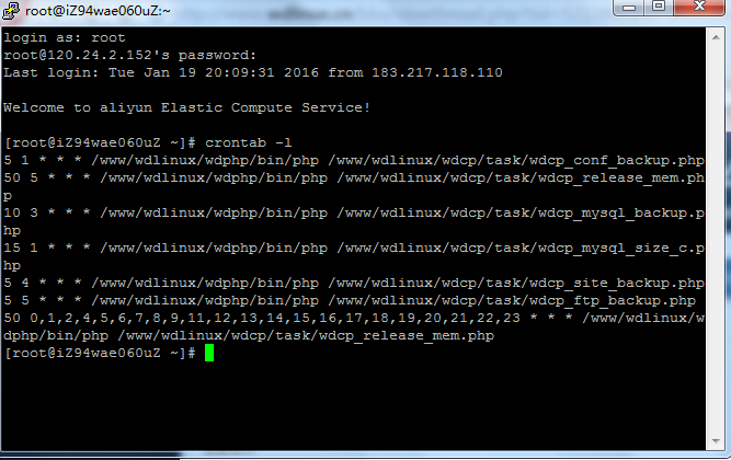

作者: xuandun    時(shí)間: 2016-1-20 22:57
crontab -l 看看啥玩意60分鐘執(zhí)行一次
作者: chenkaidpd    時(shí)間: 2016-1-21 15:27
回復(fù) 5# xuandun
這些都市后來(lái)增加的
最后一行是我昨天增加的每個(gè)小時(shí)釋放內(nèi)存一次 稍微好了一點(diǎn),今天只掉兩次 但是127.0.0.1連接數(shù)超過(guò)200就掛了

   老大 測(cè)試了沒(méi)有攻擊 阿里云的服務(wù)器還算穩(wěn)定,云盾攔截了,連接數(shù)超過(guò)300必掛服務(wù)器 我現(xiàn)在關(guān)閉所有的插件和定時(shí)程序還有DZ后臺(tái)的計(jì)劃任務(wù)還是這樣,云鎖巡航也沒(méi)有問(wèn)題,我禁PING了,也不行
