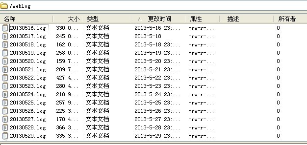

管理員,這樣設(shè)置好了以后,我可以像這樣查詢網(wǎng)站日志嗎?
網(wǎng)站日志是每天分類的,只記錄每天的日志?
如果是可以像我這樣查詢的,請問是不是地址就是在/www/web_logs下面?
謝謝

可以的
