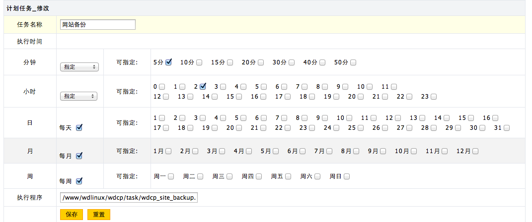

作者: hollwen    時(shí)間: 2013-3-10 11:45     標(biāo)題: 計(jì)劃任務(wù)不執(zhí)行
設(shè)置了計(jì)劃任務(wù),但是日志那都沒有內(nèi)容
作者: admin    時(shí)間: 2013-3-10 19:22
怎么沒有內(nèi)容
作者: hollwen    時(shí)間: 2013-3-11 19:16
    計(jì)劃任務(wù)里有個(gè)執(zhí)行日志,這個(gè)日志一直都是空的。
比如我設(shè)置的,每天備份網(wǎng)站的任務(wù),就沒執(zhí)行,還有沒兩天重啟一次服務(wù)器等。 QQ20130311-1.png
圖片附件: QQ20130311-1.png (2013-3-11 19:15, 64.66 KB) / 下載次數(shù) 12494

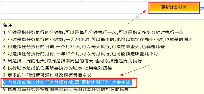

作者: zc929    時(shí)間: 2013-8-14 15:02
圖片附件: QQ截圖20130814145834.jpg (2013-8-14 15:02, 88.05 KB) / 下載次數(shù) 12562
http://www.gps-cemuyi.cn/bbs/attachment.php?aid=3425&k=debb8278378e0ad5267eaf63c7f9540b&t=1746547484&sid=aNsrl4
作者: taoboacn    時(shí)間: 2013-8-14 16:53
樓上正解,我的暫時(shí)沒有問題
作者: songdewu    時(shí)間: 2016-3-13 16:48
yum install -y crontabs vixie-cron
admin管理員已經(jīng)回答了你的問題。。你自己不認(rèn)真看,管理多忙的人,免費(fèi)做個(gè)web管理系統(tǒng),要自己會(huì)用才行。。。
admin告訴你,你沒有安裝計(jì)劃任務(wù)軟件。 crontabs .. 已經(jīng)告訴你怎么裝了。。
裝好后,自己要在wdlinux管理后臺(tái) 更新計(jì)劃任務(wù)。。。然后 你在執(zhí)行查看命令 ,有沒有把任務(wù)計(jì)劃寫進(jìn)crontabs -l 查看計(jì)劃任務(wù)。
