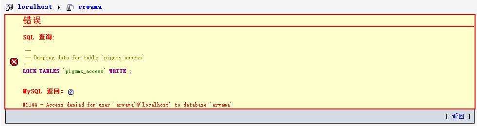

升級MYSQL后所有都正常,就是添加的用戶不能導(dǎo)入導(dǎo)出數(shù)據(jù)庫文件,ROOT用戶正常,是哪兒的問題
圖片附件: QQ截圖20160301105624.png (2016-3-1 11:01, 6.02 KB) / 下載次數(shù) 7088

樓主您好,
看上邊的出錯信息,好象是該數(shù)據(jù)庫用戶沒有那個數(shù)據(jù)庫的操作權(quán)限。
或許您可以先以root的用戶登錄到phpmyadmin,重新為該用戶授權(quán)該數(shù)據(jù)庫的完全權(quán)限喔。
