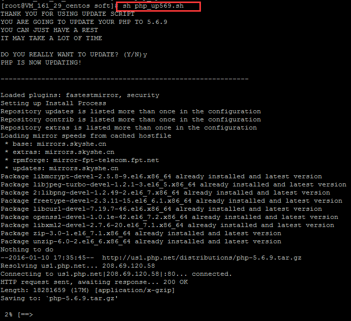

剛搭建環(huán)境, 就截圖分享下,適合新手.
我在騰訊云的原貼 http://bbs.qcloud.com/thread-12768-1-1.html
希望大家支持騰訊云.
當(dāng)前環(huán)境:
      系統(tǒng)版本: centos 6.5 64位
      wdcp版本: wdcp_v2.5.15
開始,就兩步:
   1,執(zhí)行:  wget http://92lp-10003241.file.myqcloud.com/php_up569.sh  (如果失效就下載帖子下面的附件)
   2,執(zhí)行: sh php_up569.sh

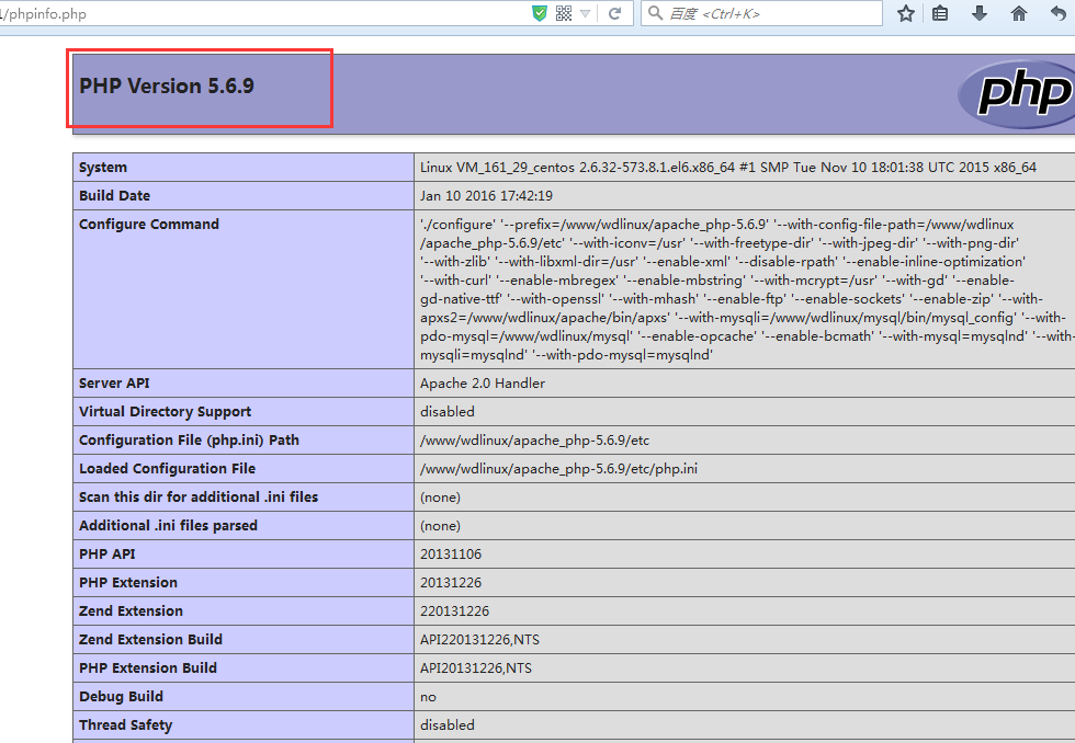

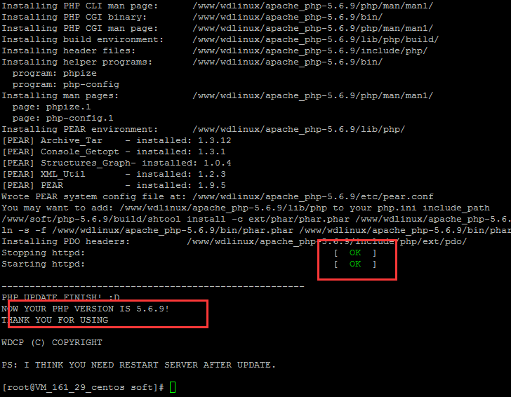

看到上圖的version is 5.6.9 說明升級成功了.
