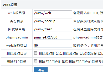

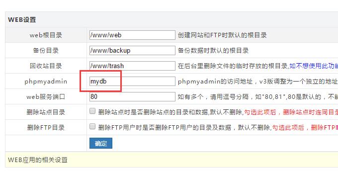

標(biāo)題: [教程] v3版的phpmyadmin設(shè)置方法及說明 [打印本頁]
作者: admin    時(shí)間: 2016-3-20 12:57     標(biāo)題: v3版的phpmyadmin設(shè)置方法及說明
v3版的phpmyadmin連接和訪問,做了比較大的調(diào)整
不再使用直接在后臺的訪問方式,而是要使用前端WEB地址來訪問
默認(rèn)的訪問地址如 http://ip/pma_xxx
基于安全考慮,xxx為隨機(jī)生成的字串,在安裝時(shí)自動生成
文件存放在默認(rèn)目錄/www/web/default下
/www/web/default/pma_d51f5b16
要確保默認(rèn)首頁能訪問并且是指向到/www/web/default目錄
也可以使用或自定義其它名字,如phpmydb
則在后臺的phpmyadmin欄目里設(shè)置為phpmydb就可以
還可以使用一個(gè)URL地址,如
http://mydomain.com/phpmyadmin
則在后臺的phpmyadmin欄目里設(shè)置為上面這個(gè)地址即可
如果上述的URL地址打不開或是502,請檢查/www/web/default目錄下有沒相應(yīng)的目錄文件

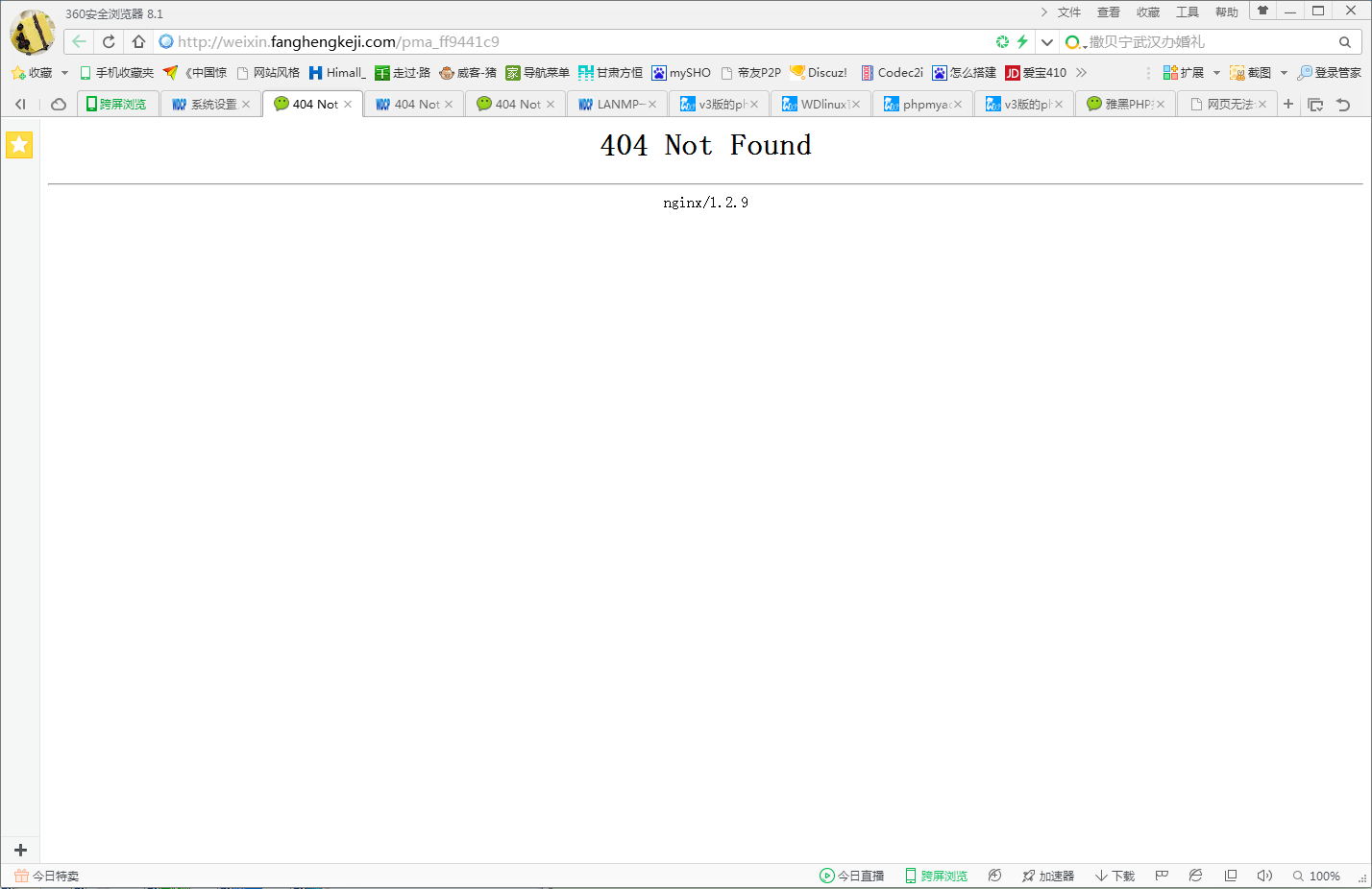

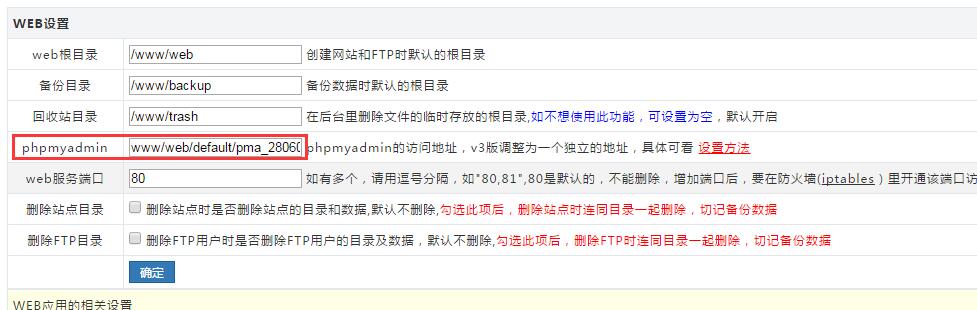

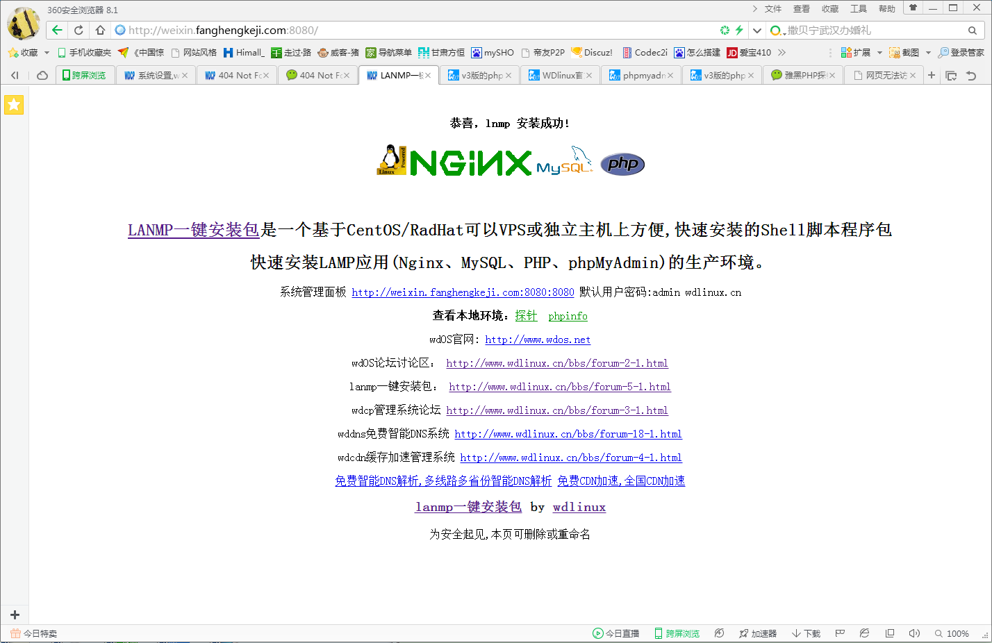

作者: wxkxklmyt    時(shí)間: 2016-4-11 01:48
本帖最后由 wxkxklmyt 于 2016-4-11 01:50 編輯

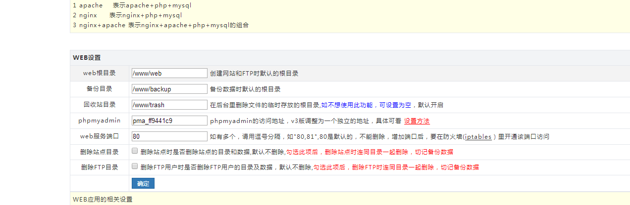

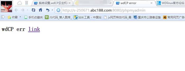

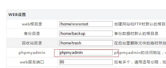

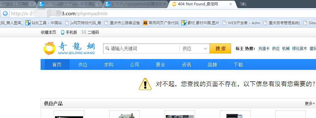

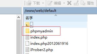

phpmyadmin無法打開,怎么解決啊?我按照教程反復(fù)試了還是不得行
圖片附件: q1.jpg (2016-4-11 01:46, 18.76 KB) / 下載次數(shù) 51207
http://www.gps-cemuyi.cn/bbs/attachment.php?aid=5895&k=1d003249730c986d28b0b10166a30179&t=1746525952&sid=n6j26W
圖片附件: q2.jpg (2016-4-11 01:46, 8.83 KB) / 下載次數(shù) 50993
http://www.gps-cemuyi.cn/bbs/attachment.php?aid=5896&k=3eb3e856b44fc3f46bad5978e5e0aa9c&t=1746525952&sid=n6j26W
圖片附件: q3.jpg (2016-4-11 01:46, 19.88 KB) / 下載次數(shù) 51280
http://www.gps-cemuyi.cn/bbs/attachment.php?aid=5897&k=19669ca44d5d80646811ef74e5aee0ec&t=1746525952&sid=n6j26W
作者: admin    時(shí)間: 2016-4-11 08:19
把8080的端口號去掉
作者: wxkxklmyt    時(shí)間: 2016-4-11 10:27
本帖最后由 wxkxklmyt 于 2016-4-11 10:33 編輯
回復(fù) 11# admin
會不會是因?yàn)槲移渲幸粋(gè)站點(diǎn)綁定了泛解析造成的,不過,理論上不存在啊。我剛試了一下,默認(rèn)web目錄的頁面也不能訪問。

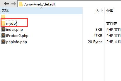

作者: whxme    時(shí)間: 2016-5-3 20:42

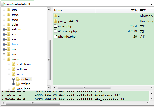

本人測試結(jié)果:
后臺修改了,還要要去ftp修改一下文件夾名
圖片附件: 是是是.jpg (2016-5-3 20:40, 36.16 KB) / 下載次數(shù) 48051

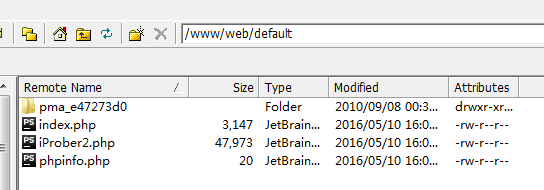

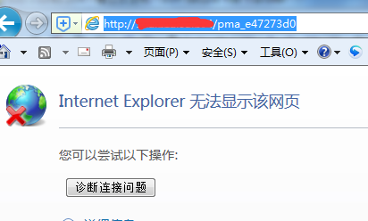

根本看不出問題在哪啊?老大幫忙診斷下

作者: goolwell    時(shí)間: 2016-5-7 15:37
強(qiáng)烈建議改回之前的模式 或者隨著端口修改
因?yàn)閲鴥?nèi)機(jī)房不允許未備案通過ip訪問 比較麻煩
作者: admin    時(shí)間: 2016-5-7 21:11
IP不能訪問,換個(gè)方式,使用相應(yīng)的域名或站點(diǎn)訪問就可以

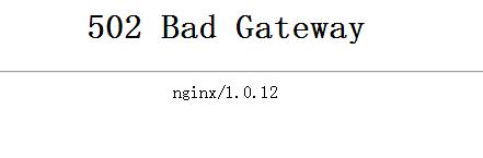

本帖最后由 onlygod 于 2016-5-10 16:04 編輯
我是V2升級V3后臺,數(shù)據(jù)庫沒辦法訪問了 提示502 ,未看到 pma_ 這樣的文件
折騰了半天,我直接重啟OK了,會不會有安全隱患呢,和官方說的不太一樣,感覺心里怕怕的

作者: onlygod    時(shí)間: 2016-5-10 16:03
回復(fù) 25# jabin
重啟估計(jì)就好了

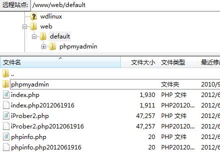

我不小心刪掉了default目錄下的phpmyadmin,我是這么解決的
到src目錄下把phpmyadmin壓縮包拷貝到default目錄,然后解壓縮

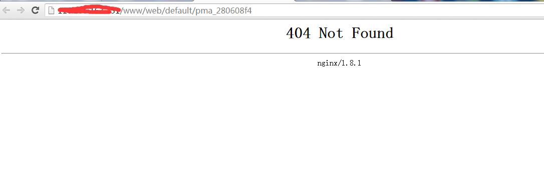

作者: sf0302    時(shí)間: 2016-10-26 10:18
目錄指向的對啊,還是打不開,顯示404.這是為什么?
圖片附件: 1.jpg (2016-10-26 10:17, 13.23 KB) / 下載次數(shù) 23292

圖片附件: 2.jpg (2016-10-26 10:17, 49.58 KB) / 下載次數(shù) 23519
http://www.gps-cemuyi.cn/bbs/attachment.php?aid=6754&k=bd698ab141aec3b6037ec6fba4eb6834&t=1746525952&sid=n6j26W
作者: sf0302    時(shí)間: 2016-10-26 10:19
老大幫看看這是什么問題?
圖片附件: 3.jpg (2016-10-26 10:18, 48.24 KB) / 下載次數(shù) 23410
http://www.gps-cemuyi.cn/bbs/attachment.php?aid=6755&k=4f2a8cc4eb3b7e64d83b1f6edda4777c&t=1746525952&sid=n6j26W
作者: zhg    時(shí)間: 2016-10-29 17:32
安裝完點(diǎn)擊mysql管理-》phpmyadmin 就打不開,如何解決?
作者: rockgo    時(shí)間: 2016-10-29 17:50
這管理員搞什么。這樣怎么設(shè)置。完全沒有明白他在描述什么。。直接告訴大家設(shè)置步驟就行了。還啰嗦一大堆沒有解決問題的話!

phpmyadmin 重裝了2次還是打不開,顯示502, 我在wdcp文件管理里面查看了,沒有default這個(gè)文件,要怎么弄?
作者: qikanke    時(shí)間: 2016-12-21 12:55
回復(fù) 1# admin
    檢查/www/web/default目錄下有沒相應(yīng)的目錄文件   怎么辦?

作者: kenkenms    時(shí)間: 2016-12-26 02:27
我剛剛搞定
建一個(gè)public_html文件夾在 /www/web/default/
然后是把整個(gè)phpmyadmin 移進(jìn)去
然后見一個(gè)二級域名,我的是phpmyadmin.123456.com
自定義文件目錄/www/web/default/public_html
當(dāng)然DNS記得指向

作者: yusuyi    時(shí)間: 2017-4-22 11:21
以上所有不能訪問IP和不能訪問phpMyAdmin都是基于一個(gè)WDCP的bug:
所有的新增站點(diǎn)訪問都是訪問public_html目錄,而default目錄的訪問是web\default目錄,不是web\default\public_html目錄。
當(dāng)新安裝系統(tǒng)時(shí),就自動將phpMyAdmin放到了web\default目錄下。當(dāng)你設(shè)定default后,default的訪問就會去訪問web\default\public_html目錄,而這個(gè)目錄并不存在,所以,IP和phpMyAdmin都不能訪問。
解決辦法:在default目錄下創(chuàng)建一個(gè)public_html目錄,將phpMyAdmin目錄(你自己知道,是你設(shè)定的目錄名,而且也只有這一個(gè)目錄)移動到public_html目錄里面去,并在public_html目錄下做個(gè)index.php(這個(gè)估計(jì)大家都懂)
在default目錄下創(chuàng)建public_html目錄的方法:
1、在 系統(tǒng)管理 > 文件管理 中,選擇default。然后在上面找到“創(chuàng)建文件夾” 輸入public_html
2、ssh:
cd /www/web/default
mkdir public_html
移動文件夾:(假設(shè)你的phpMyAdmin文件名為:pma_xxx)
ssh:
cd /www/web/default
mv pma_xxx public_html
希望這個(gè)能幫到后來著,也希望WDCP官方能修改這個(gè)bug。

作者: jing12586    時(shí)間: 2017-4-24 01:58
502 文件都有,但是還是502

作者: wj0129    時(shí)間: 2022-7-6 17:57
放在default 坑死人。
  phpmyadmin文件夾放在 www/web/可以訪問的站點(diǎn)下/public_html ;  下面。我的這樣可以訪問了。
