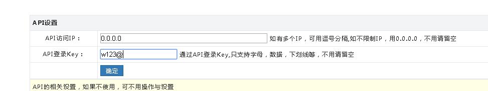

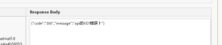

作者: inyhow    時間: 2016-11-1 11:31
http://118.236.0.232:8080/api/site/add?domain=aw05.com&key=md5(w123@192.168.0.1)
創(chuàng)建域名是這樣的嗎?為什么我創(chuàng)建提示{"code":"300","message":"api的KEY錯誤!"}

作者: tangn    時間: 2017-2-14 11:47
wdcp后臺設(shè)置的
API訪問IP:0.0.0.0,
API登錄Key:123456;
提交地址http://192.168.177.133:8080/api/site/add?key=md5(123456192.168.177.133)
但是一直提示{"code":"300","message":"api的KEY錯誤!"},
有人知道怎么解決嗎
作者: tangn    時間: 2017-2-14 11:50
回復(fù) 30# inyhow
    我也是遇到這樣
