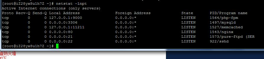

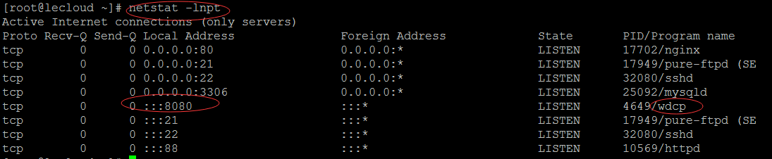

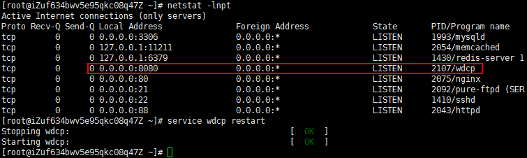

第二步,用netstat -lnpt查看端口,是否有wdcp的程序和端口號,如下圖所示
那個8080就是端口號
A 如果有端口號,但打不開,請檢查防火墻
B  如果沒有端口號,重新啟動下,如下
service wdcp restart
看是否啟動成功
重起成功后,重復第二步開始檢查
如果重起不成功,可將錯誤信息發(fā)到論壇上來
很多時候,是操作原因,導致沒有啟動成功或是端口沖突

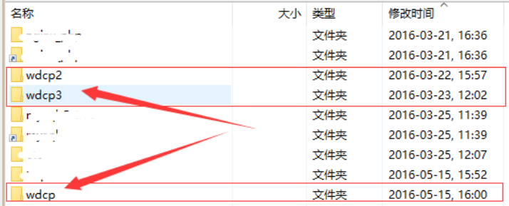

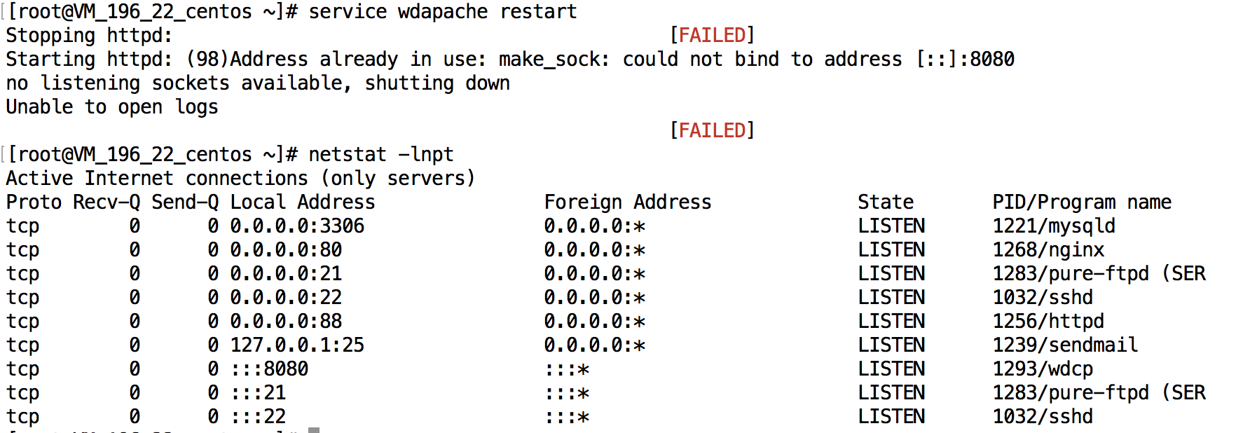

作者: 2727    時間: 2016-5-15 16:26

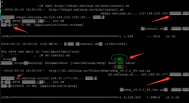

本帖最后由 2727 于 2016-5-15 16:28 編輯
手動升級出現(xiàn)的情況如圖片,而且有三個wdcp目錄分別是:wdcp,wdcp2和wdcp3其中wdcp2是V2版本的,wdcp3是V3版本剛推出時候安裝的,請問如何處理多余的?

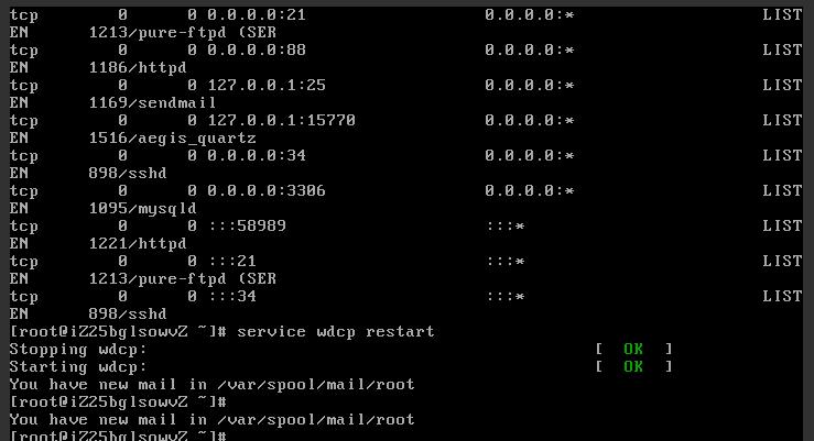

我的控制臺也打不開了,網(wǎng)站都能打開,netstat -lnpt查看沒有我設置的8899端口 QQ截圖20160517203034.png 啟動服務出現(xiàn) QQ截圖20160517203121.png
怎么解決啊,之前一直好好的。今天就不行了

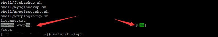

QQ截圖20160704090745.jpg wdcp后臺啟動不了
圖片附件: QQ截圖20160704090745.jpg (2016-7-4 09:11, 35.31 KB) / 下載次數(shù) 11996
http://www.gps-cemuyi.cn/bbs/attachment.php?aid=6387&k=cb6656ba8c86b42dca5353d314b1c1e9&t=1746526028&sid=K1wJ1M

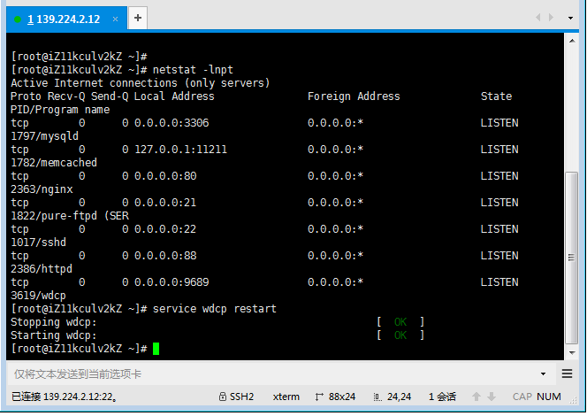

該了下WDCP端口,死活進不去后臺
http://139.224.2.12:9689/
圖片附件: 001.png (2016-9-11 12:05, 34.1 KB) / 下載次數(shù) 11952
http://www.gps-cemuyi.cn/bbs/attachment.php?aid=6637&k=660d9a4dd925632c16a6bd0ff8325c0b&t=1746526028&sid=K1wJ1M

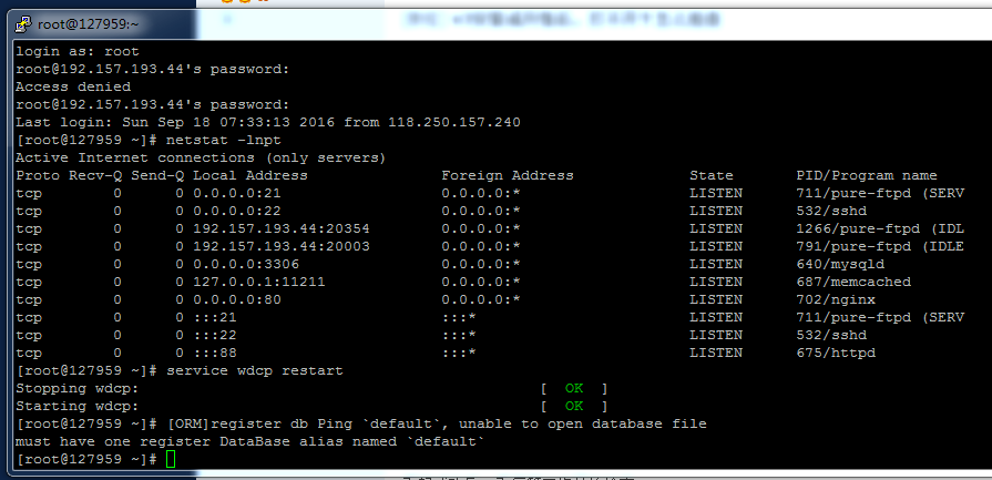

作者: gongfuren    時間: 2016-9-18 07:42
本帖最后由 gongfuren 于 2016-9-18 07:43 編輯
搞不定了,不知道事什么原因,求大神幫忙。進不了后臺,無法進去后臺不知道怎么解決,網(wǎng)站打開正常

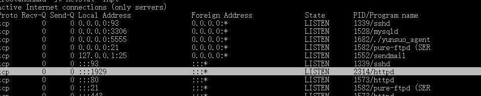

我也是出現(xiàn)這樣的問題,求解決哈,關(guān)閉了SSH的
圖片附件: QQ截圖20170604154408.jpg (2017-6-4 15:55, 39.3 KB) / 下載次數(shù) 15127
http://www.gps-cemuyi.cn/bbs/attachment.php?aid=7493&k=30df56bbf2c95788a4ab131711351a4e&t=1746526028&sid=K1wJ1M

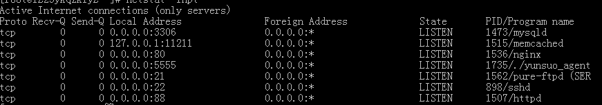

系統(tǒng)設置中修改phpmyadmin目錄后,wd后臺白屏。
服務器網(wǎng)站都正常,就是wd后臺白屏了。
以下是端口截圖:
求解決!謝謝
圖片附件: QQ20170731-123726@2x.png (2017-7-31 12:51, 175.57 KB) / 下載次數(shù) 15264
http://www.gps-cemuyi.cn/bbs/attachment.php?aid=7821&k=5d4f8f28506d4fd9cb727b9b5069b5b4&t=1746526028&sid=K1wJ1M

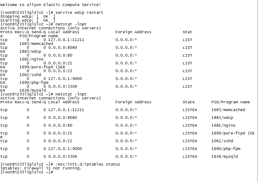

用netstat -lnpt查看端口,有wdcp端口號,如下圖所示
那個8080前面是0 0.0.0.0  不是0 :::
防火墻如何查看?
重啟服務器后仍然打不開后臺   重裝幾次結(jié)果一樣
圖片附件: 1505349063.png (2017-9-14 08:47, 18.18 KB) / 下載次數(shù) 19312
http://www.gps-cemuyi.cn/bbs/attachment.php?aid=7976&k=bbb6c9b2ab12839e5030d17687bfc5ca&t=1746526028&sid=K1wJ1M

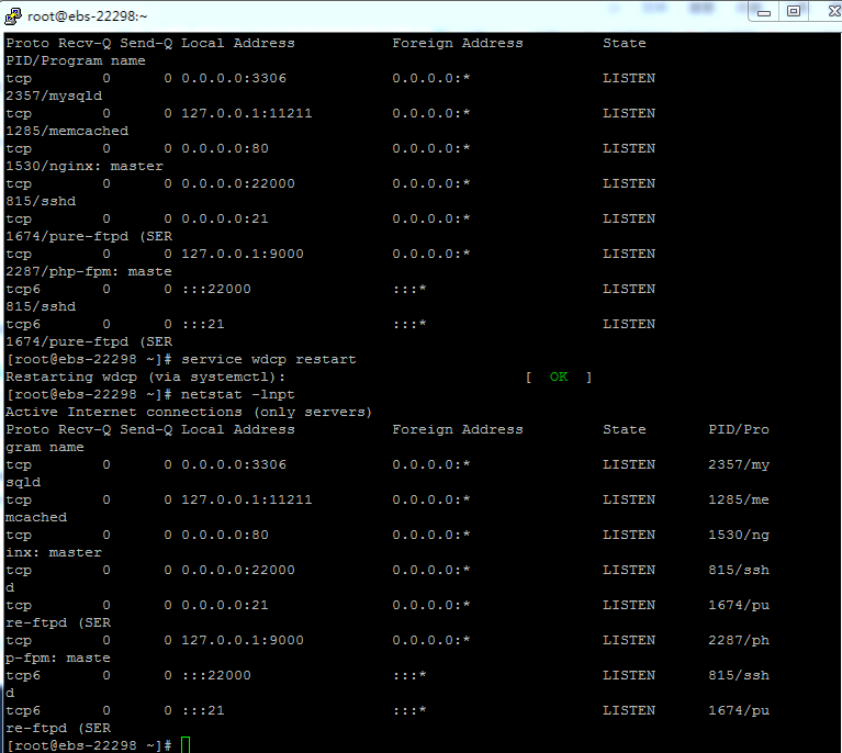

作者: 玄妙雨    時間: 2018-3-11 02:14
點擊了后臺的升級,然后就進不去了。以前是8080端口,現(xiàn)在找不到了
圖片附件: 微信截圖_20180311021141.png (2018-3-11 02:14, 46.07 KB) / 下載次數(shù) 19569
http://www.gps-cemuyi.cn/bbs/attachment.php?aid=8401&k=2bda178a00ec975ed0a55eeb2ec66a53&t=1746526028&sid=K1wJ1M
作者: 獨孤飄雪    時間: 2018-4-29 01:41
回復 37# 玄妙雨
執(zhí)行一下: sh /www/wdlinux/wdcp/wdcp.sh start 就可以打開了
