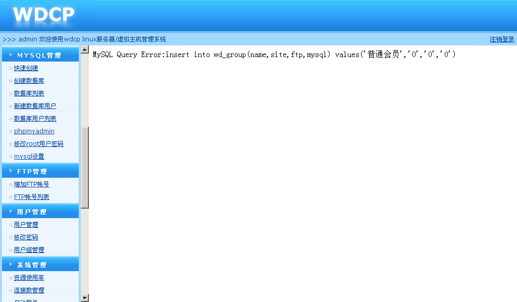

MySQL Query Error:insert into wd_group(name,site,ftp,mysql) values('普通會員','0','0','0')

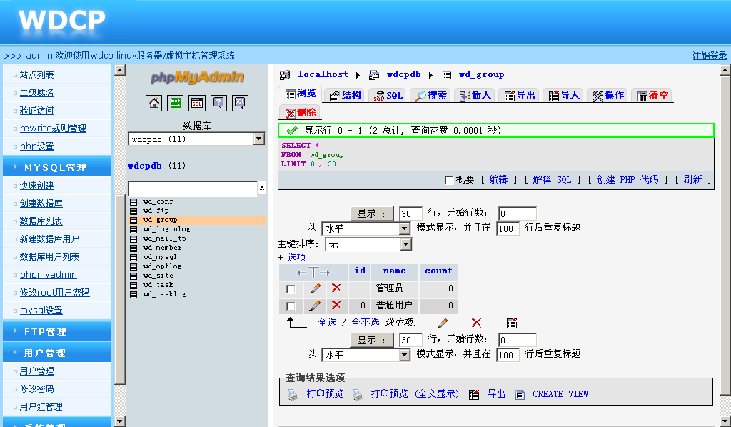

而表只有3個字段[td]id [/td][td]name [/td][td]count[/td]

作者: admin    時間: 2013-3-16 12:42
看更新日志,有一個SQL要更新的
