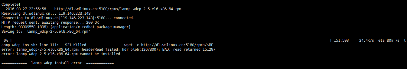

1.服務(wù)器在美國
2,系統(tǒng)是centos 6 x64
3,RPM包安裝,第二步的時候。出現(xiàn)
4,人要瘋了,F(xiàn)在。在線等,高手解決。
圖片附件: QQ圖片20160328110001.png (2016-3-28 11:04, 25.79 KB) / 下載次數(shù) 8652

作者: l9ong    時間: 2016-3-28 11:49
把下面內(nèi)容復(fù)制到sh文件里,執(zhí)行就可以了lanmp_wdcp_ins.sh:

作者: 沉默的魚    時間: 2016-3-28 12:07
回復(fù) 2# l9ong
    還是一樣的問題。安裝不成功。openvz 的安裝wdcp 是直接RPM包安裝嗎?還是有其他操作
作者: l9ong    時間: 2016-3-28 12:10
這個是下載問題,lanmp_wdcp-2-5.el6.x86_64.rpm,沒下來吧~~
