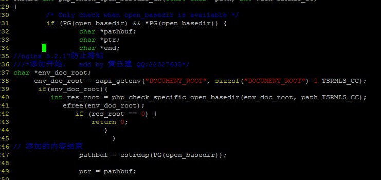

nginx php5.2.17存在跨站,沒有像apache那樣可以限制open_base_dir限制目錄的功能。
但是可以通過修改源碼解決跨站問題。
tar zxvf  php-5.2.17.tar.gz 解壓
gzip -cd php-5.2.17-fpm-0.5.14.diff.gz | patch -fd php-5.2.17 -p1  php5.2.17打上php-fpm補(bǔ)丁,5.2不支持!
cd  php-5.2.17
vim main/fopen_wrappers.c
找到234行,添加如下代碼:
code
//nginx 5.2.17防止跨站
///*添加開始,  add by 黃云建 QQ:22327635*/
char *env_doc_root;
     env_doc_root = sapi_getenv("DOCUMENT_ROOT", sizeof("DOCUMENT_ROOT")-1 TSRMLS_CC);
      if(env_doc_root){
         int res_root = php_check_specific_open_basedir(env_doc_root, path TSRMLS_CC);
            efree(env_doc_root);
               if (res_root == 0) {
                   return 0;
// 添加的內(nèi)容結(jié)束
如圖一所示

圖片附件: 1.jpg (2013-3-16 13:12, 49.42 KB) / 下載次數(shù) 10062

作者: admin    時間: 2013-3-16 17:34
這個修改方式,很早的時候就有了,只是沒實(shí)際應(yīng)用過,不確定是否有影響,所以默認(rèn)沒加上

作者: 企鵝    時間: 2013-11-12 15:12
回復(fù) 1# hackhyj
