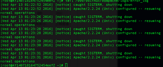

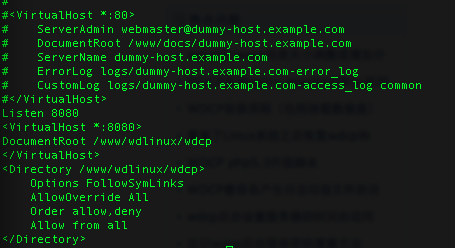

wdcp后臺(tái)無(wú)法打開(kāi)。重啟失敗。

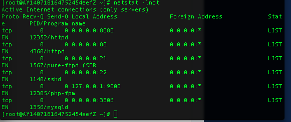

查了端口也是8080

admin
2016-4-13 08:31
apache/2.2.24
很明顯,這個(gè)不是默認(rèn)后臺(tái)的apache
lurensky
2016-4-19 18:51
回復(fù)
2#
admin
哦,對(duì)哦。
